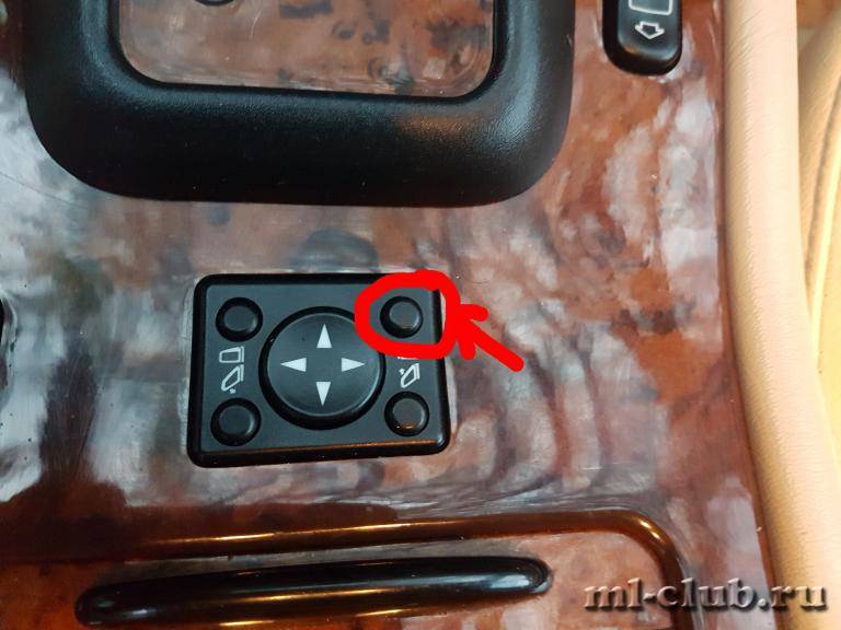

У меня левое и правое зеркала заднего вида, как мне кажется, разные.
Пассажирское простое, а водительское "окантовано":
post-25483-0-45029000-1461714009_thumb.j
Это нормально?
И при включении задней передачи, складывается ТОЛЬКО пассажирское зеркало,
и ТОЛЬКО если нажата кнопка его регулировки:
post-25483-0-03673700-1461714132_thumb.j
То есть, если нажата кнопка регулировки водительского зеркала - то ни одно
зеркало не опускается при включении "задней". Так должно быть?

Не складывается, а при включении задней передачи (в моем случае) пассажирское зеркало опускается так,
что бы было видно колесо, наверное, что бы лучше видеть "во что ты въезжаешь".
Складываются оба зеркала по нажатию кнопки и так же открываются...

@Kirilltravykyril,это программируемая функция,да так и должно быть,при движение задним ходом,опускается правое зеркало,для удобства.

Да, нормально. Левое (водительское) с автозатемнением.
Почему-то 163-ий комплектуется таким зеркалом только со стороны водителя, причем не каждый автомобиль, это отдельная опция.

Зеркала,действительно,разные.
Водительское "окантовано" - фотохромное(с функцией автозатемнения),то есть при нажатии
чёрной кнопочки на салонном зеркале,включается эта функция.Буквально - чтобы не слепили
через зеркала едущие сзади автомобили. Наиболее актуально в тёмное время суток.
&&&И при включении задней передачи, складывается ТОЛЬКО пассажирское зеркало,
и ТОЛЬКО если нажата кнопка его регулировки:&&&
Зеркало не "складывается",а настраивается на заднее колесо.
Настройка его не раз описывалась на страницах форума.
Что-то не видал я толковой ссылки на настраивание опускания зеркала.
Я тоже редко пользуюсь,но если бы её(этой функции) не было,пользоваться ей не смог бы никогда.
Я то же редко пользуюсь функцию опустить зеркало при движении задним ходом так как после оно возвращается не всегда на место, показывает выше на 10% после 5го или 6го показывает небо, думаю проблема с датчиком положения зеркла.

Я почти не пользуюсь функцией опускания правого зеркала, потому-что обратно на место оно начинает двигаться примерно через 10сек. после включения D, N.
