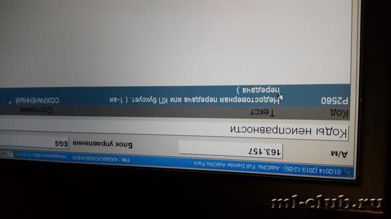

 изначально сгорел блок акпп, пропала индикация положения селектора на приборке. Купил блок, поставил, заменил разъм. но каробас будто в аварии. сбросили адаптацыю, ничего не изменилось. ошибку выдавало на  соленойд 1й передачи. поменял соленойд, промыл гидроблок. ситуация не изменилась. прозвонил проводку от блока в коробку все звонится.  других ошибок не было. В итоге поменял коробку, залил масло.все как пологается. проблема осталась. делаю диагностику и ошибка таже самая.
завожу машину перключаю селектор машина реагирует отлично на все положения и переключения в ручном режиме.  как только начинаю ехать все... не переводиться в ручной режим.переключает на 2ю и всЁ...растут только обороты. диагностировал как лаунчем так и старухой, ошибка одна и таже. пробовал ставить блок акпп с предыдущей прошивкой( предыдущий номер)  пишет что спит акпп или блок и выдает несовместимость блока.
помогите! может кто сталкивался с таким.  не исключаю что может неисправность в самом блоке, но найти блок со своим номером , исправный не могу. сейчас стоит с моим номером но из-за одной и той же ошибки, сомнения в его исправности. мучаюсь уже почти 5 месяцев. не могу понять в чем проблема.
фото почему то перевернулось, прошу прощения.

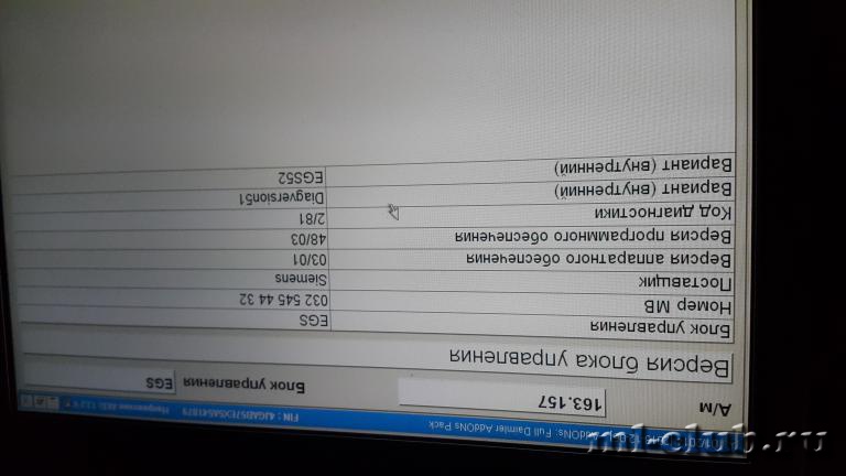

а блок егс какой покупал? и програмное обеспечение в старом блоке и в новом совподают?
Сейчас стоит с таким же номером как и родной
проверь программу в кодирвках
на разборке могли в пластик поставить другую эл.плату, у тебя скорее всего идет не соответствие моментов, прописанных в мозгах акпп и дввс
Я так и подумал что подмена... но как проверить. Подскажешь?

Прочитай версию блока и его кодировки сканером.
  В 26.04.2016 в 15:39, vadnik140 сказал:
Спасибо. Понял. А с чем сверять. Старый блок сгорел. Извеняюсь. В голове уже каша. Туго соображаю. (((

Нужен стар чтоб кодировки проверить. Или лаунчем тоже можно?
Для проверок кодировок только стар
Я так понимаю это нужно
post-2551-0-89219200-1461702797_thumb.jp
