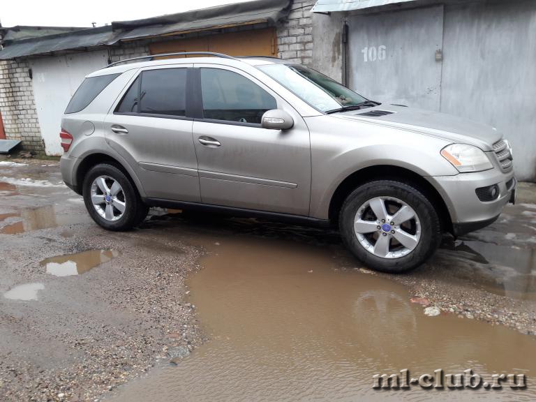

Я решил немного поднять машину и вместо штатного размера 255/55/R18 поставил 265/60/R18 Мишеленовские. Колея чувствуется просто ужас! Думал давление маленькое, накатал 2,7 для пробы и....ничего не изменилось! Буду ставить родные катки 255/55/R18.
post-18584-0-07922000-1463319197_thumb.j
У меня не изза размера кидало в колее...!!! кидало по итогу изза резины... Конченая резина была(( Кстати ее выставили на продажу..не покупате некогда резину на шинках б/у!!!
