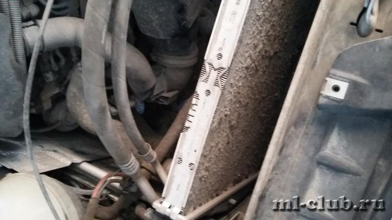

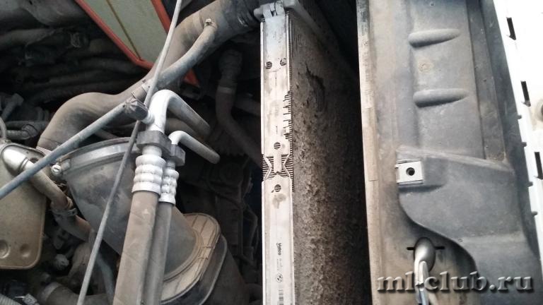

Не в тему,Температура поднималось на Бмв f10 Вот что нашли
post-22032-0-20713100-1461620783_thumb.j
post-22032-0-70952600-1461620815_thumb.j
кажждую весну. даже не смотрю есть грязь или нет. просто заказываю мойку радиаторов с пеной с ооткисанием но без разделения. смыв под четким моим контролем.
сразу заметно.
ПС. намойке с даунами нужно аккуратно не отходить смотреть.говорить куда и как.)))
