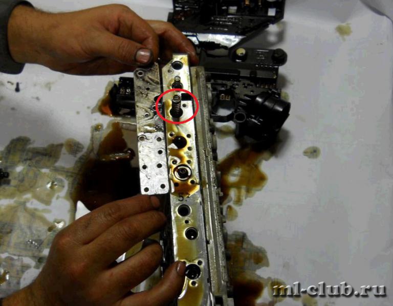

Спрашиваю так как при переборке купленного для своей коробки на дизель, ввел меня в ступор один золотник, тот что на схеме в вис имеет номер 74.20, у меня он явно отличается. Как у меня - обвел красным на вложенной фото.

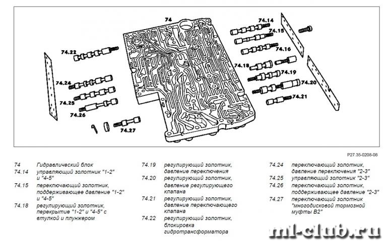

А вот он в ВИС под номером 74.20. Как будто у меня части не хватает, т.к. пружина упирается в крышку.

Сам спросил - сам ответил, сверил со снятым гидроблоком из своей коробки - золотник, по крайне мере на дизеле, такой как на фото.
