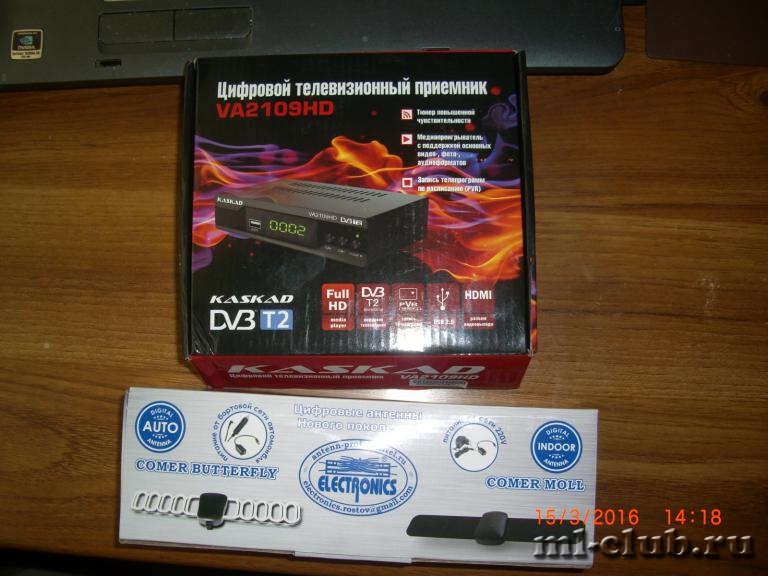

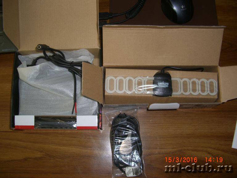

Не совсем верно! Многое зависит и от мощности  станции и кучи других факторов. Вот этот комплект в Ростове работает на всех приемлемых скоростях (проверялось до 90 км/ч) а в Таганроге и при 20 -срыв картинки..
post-5118-0-56535200-1461657992_thumb.jppost-5118-0-75305400-1461657976_thumb.jp

вот у Яна увидел на каскаде возможность работы от 12 вольт, а в ролсене у Владимира, что то не нашел.....не охота еще с перепайкой играться...
а ценник на них не высокий в юлмарте ролсен 1860р., про каскад не знаю....
@police21063, Не совсем так. Я подбирал лучшую, из доступных мне, БЫТОВЫХ (220В) приставок и дорабатывал ее к условиям работы в машине. В "железе" себестоимость примерно 3800р+мозги+руки+время... ;)
  В 26.04.2016 в 08:47, БИБИЯН сказал:
преобразователь напряжения 220-12 сам делал?
  Nihotamus сказал:
Зачем же так грубо?... Внутренние цепи приставки работают в диапазоне 5-24вольт... :)  Спаял стабилизированную сборку, разобрался с внутренней схемой питания и соединил все вместе внутри блока
