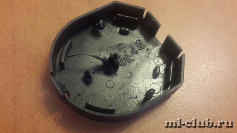

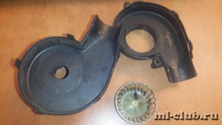

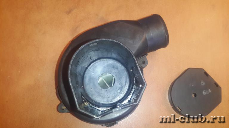

Всем привет!!! Сразу скажу что из за пережитого потрясения не сделал фото. Короче говоря ситуация в следующем: Вчера полез под капот навести порядок так сказать, пыль протереть, корпус воздушного фильтра почистить и т.д. Чтоб веселее делалось, включил магнитолу. Ключ повернул в положение 2 (по быстрому), затем вернул в положение 1. Короче музыка играет, доп помпа жужжит и вдруг чувствую запах ГАРИ (горит пластик). Не знаю как, но машинально бросился к ящику с ключами и давай откручивать блок предохранителей, там где блоки управления стоят. Благо 2 винта были откручены (ранее забыл закрутить). Открываю а там моторчик охлаждения "мозгов" плавится, дым повалил такой что думал уже без машины остался. Хорошо спас ПРЕД, щелкнул и дальнейшее замыкание прекратилось. Пулей отстриг провода и выдернул этот долбанный пропеллер. Возгорание(замыкание) получилось походу на плате, которая на торце моторчика находится, потому как от нее нифига не осталось. И почему то весь моторчик был в какой то непонятной субстанции похожей на древесный клей (липкая какая то фигня, от которой еле руки отмыл). Предистория такова, что он подклинивал ранее, то жужжит, то нет. Вопрос собственно в названии темы: Че это за хрень была???? Перепугался конкретно. Сразу мысли полезли в голову: А если бы жена куда то поехала без меня, точно бы без машины остались.

Крышка корпуса(задняя) поплавилась, но не критично, можно подшаманить. А вот эта плата маленькая, в хлам выгорела.
давай фото, лопасти целые?
я сам моторчик менял он мне обошелся в 200 рублей купил в сервисе где радиомодельки ремонтируют, просто принес моторчик и мне подобрали аналогичный
и это не должно быть там никакой слизи

Жаль фото не передает запах, даже в квартире запах от этого пропеллера(на балконе лежит).
так там все целое ну или почти, бери моторчик и иди покупать новый такойже
Одно НО есть. Вонь от этого целого такая, что аж выворачивает. А где взять эту плату маленькую???
а она разве не от моторчика

а вот нашел, она сильно обгорела или просто закоптилась? попробуй ее почистить скорее всего она живая
