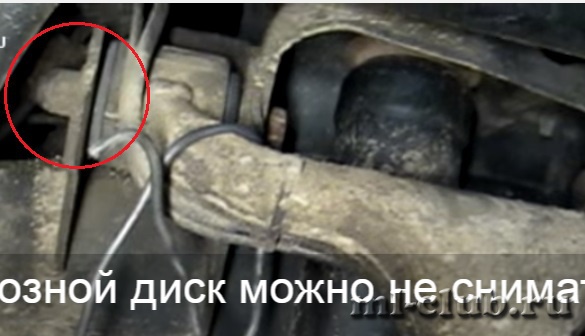

Всем доброго времени суток!
Подскажите есть ли глубинный смысл в установке болтов крепления верхних передних рычагов гайками наружу? Или все равно как ставить?
У меня стояли как на картинке - гайками наружу. А сейчас при замене рычагов поставили гайками к амортизатору. Так проще болты вытаскивать, не надо откручивать амортизатор.
post-14172-0-53120900-1465048236_thumb.j
Это сделано для безопасности. Если болт развернется то не сможет выпасть из рычага на ходу. У меня после ремонта и протяжки задний левый верхний рычаг отвернулся. После настройки развала и протяжки уже вторую неделю стоит мертво. Причина отворачиваемости не известна но мастер на развале, с опытом работы в 40 с лишним лет сказал, что моя вторая МЛка за его практику где произошло подобное, может уже сил нет тянуть...
  В 04.06.2016 в 16:27, alex222 сказал:
Т.е. лучше переделать.. чтобы как на картинке было.
По идее да. Если что болт упрется в амморт и не выпадет а значит и рычаг не вывалится....
