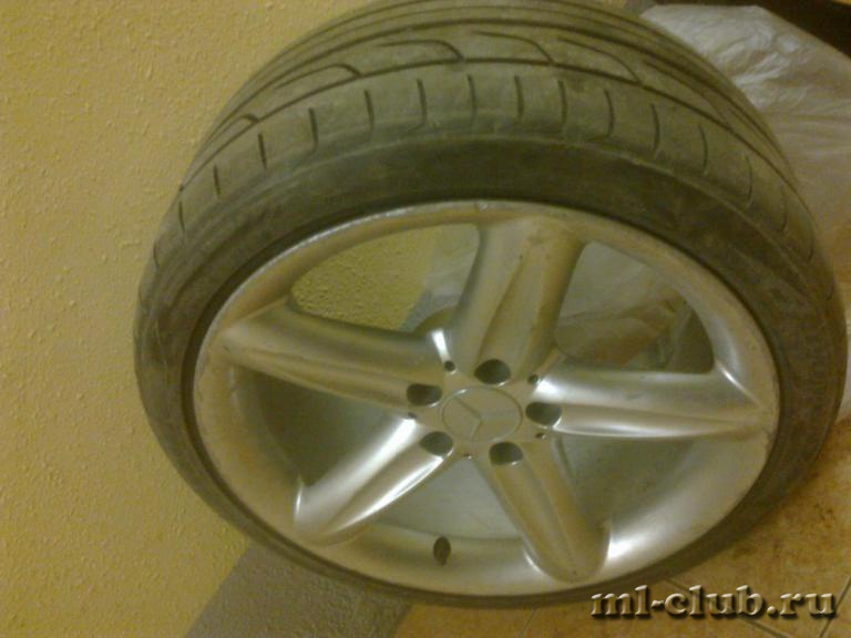

Добрый день. Приобрел диски брабус сегодня отвез их в шинку что бы снять старую резину и отвезти на покраску. А там мне и говорят хорошие диски далко , что не оригинал! Знаю что эти диски пришли вместе со 164 из штатов. Как узнать какие они?

фото с обратной стороны диска, сделай
Сейчас сбегаю

Толич, первый пост ......)))) на этих дисках 164 пришол с америки..... ;)  а на 164 в штатной комплектации они не ставились....

а про диски тс-вроде оригинал.не много смущает что надписи расплывчаты.а так вроде все норм.

по дискам смущает нечитаемость производителя...маде ин...где?
Made in germany. Шиномонтаж был рядом с домом да и знаменит (колесо) но вот работники не особо))

По теме,каракули с 3 фото реплика! Обидно конечно если их продавали как оригинал!
