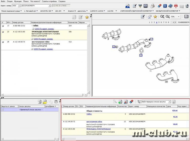

Прогорела прокладка выпускного коллектора. Будь-те так добры помочь с номерами деталей и что нужно для замены помимо прокладок.Шпильки,гайки...
W-163 дорестаил бензин 3.2

post-20893-0-36341100-1460655907_thumb.j
post-20893-0-02155300-1460655908_thumb.j
Огромное спасибо.По прокладкам: какие лучше покупать?

170р оригинал
я хз что может быть лучше
Спасибо. Думаю лучше оригинала нет.
