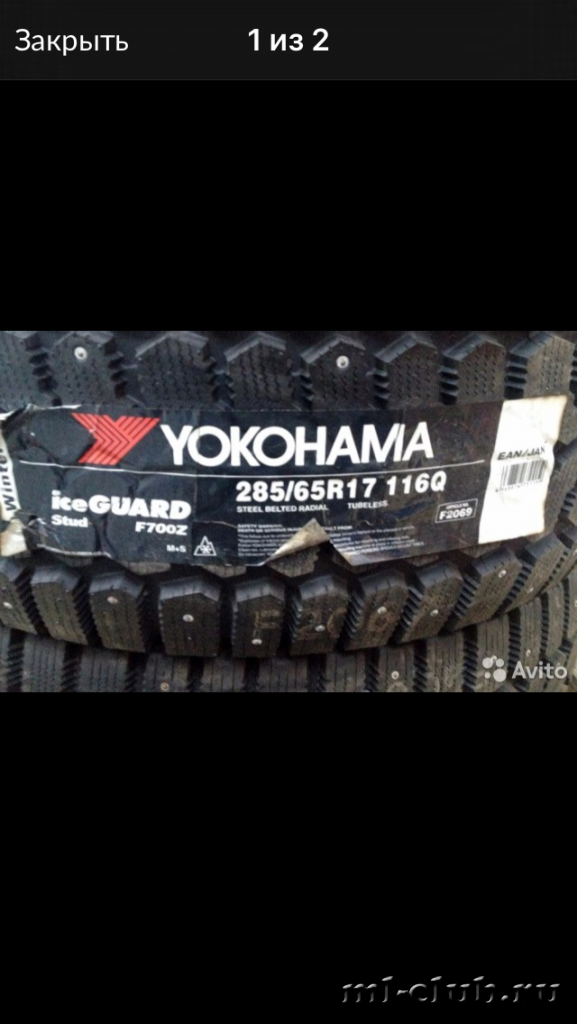

Нужен совет по зимней резине
Мужики подскажите кто катал такую резину, как она себя ведёт шимность износостойкость ну и прочее?

Резина супер! Шума вообще практически нет! Проходимость по снегу очень достойная. Две зимы на такой откатал. Продал только из за перехода на 18. Не пожалеешь!
А колейность как?? Просто нашёл новую по 4 р за балон, поеду в субботу смотреть , скорее всего возьму если кому интересно будет выложу контакты товарища ему привезли 1000 балонов
Колейность? Все зависит от размера резины и диска.

А другие размеры есть у товарища?
Размер большой довольно.
Плюс при покупке год выпуска посмотреть стоит.
Сильно старую резину брать не стоит.
Других размеров нет, резина 10 года, хранилась в упаковке в целлофане , у меня хака зима ездиет 2005 , и летняя 2003 и не жужжу .

по размеру само то , сам на таких зиму катаю на второй машинке , мягко стелет на ней вообще
  В 13.04.2016 в 06:19, БулВиталий сказал:
размер для 500х, 55х, 63х, но ни как для 230-270-320... для 430 с натягом... ну а зима так вообще уже летней на размер должна быть. +литр-два к расходу по любому...
Шипы жалко, а на липучке уже 6й год и довольны).
Я сейчас езжу на 275 65 17, динамика страдает, расход выше. И чуть мягче, чем 255 55 18.
Я за штатный размер, имхо
Ну по расходу вопрос спорный, если у меня лето 265/70/16 взять за эталон на ней 100 км/час по спидометру равны100 вм/ час по навигатору, ставлю свою низкую зиму 255/55/17 получаем 100 км/ час по спидометру равны 91 км/ час по навигатору т. е. Спидометр матает больше пробега от фактического на10% соответственно расход падает на10% , если поставить зиму 285/65/17 она больше эталона на 6% вот уже + к расходу ну и тяжелее чуть чуть и шипы к томуже прибавляют, прежде чем говорить про расход нужно учитывать я думаю в первую очередь это, хотя плюс минус литр пофиг главное чтоб человек ездил уверенно
@Nikolaihc, при широкой резине расход больше тут спорить и оспаривать не надо - давно уже проверено. пятно контакта больше, сопротивление качению выше - расход больше.
зимой пятно контакта и масса авто играют роль - переводите в нагрузку на грунт и получим - широкая резина хуже зимой - больше шанс сорвать в букс, а не грызть снег/лед + аквапланирование...
@Nikolaihc, ваша логика понятна, но не верна.
Даже при равной массе колеса и ширине покрышки распределение веса по окружности разное.
Получается разное плечо и разная сила необходимая для того, что прокрутить колесо.
От размера колеса меняется общее передатчное число, но это влияет лишь на оптимальную скорость, при котором расход небольшой.
То есть если я езжу 120 и меняю колеса на большие, при тех же оборотах я буду ехать 130 при одинаковом расходе.
Или сбавлю скорость до фактических 120 и буду экономить, потому что обороты ниже)
все от состояния машины по мотору если живой и не чуствует этих калес , приезжай они у меня на 270 стоят , я думаю что любой 320 не переделанный конечно ,  не возмет его , машина взлетает , расход может да меняется но зато пробои ямочные исчезают , резина немного больше и ямы сглатывает намного бьольше
Я на днях замер расхода топлива закончу ( от полного бака до полного). По ощущениям подрос расход. Приемистость поубавилась, но авто действительно эти колеса тянет, правда газик нужно чуть сильнее нажимать
