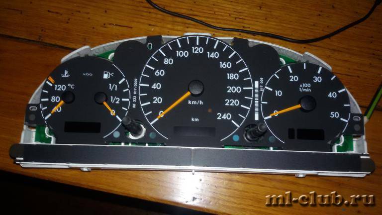

Сейчас держу в руках панель опытную. Что то мне подсказывает, что никак. Оно вклеено. Особенно сильно внизу, верх у меня получилось оторвать. Дальше, что то мне подсказывает, сломается. Если не прав, думаю, народ меня поправит.
у меня отошел левый нижний угол, больше давить боюсь.
Но ведь ставят кольца каким то образом! Еще помню кто то полировал стекло с двух сторон.

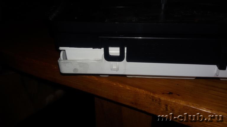

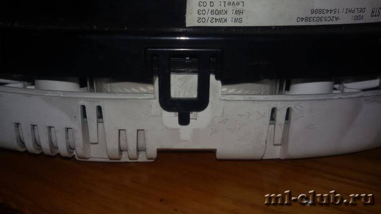

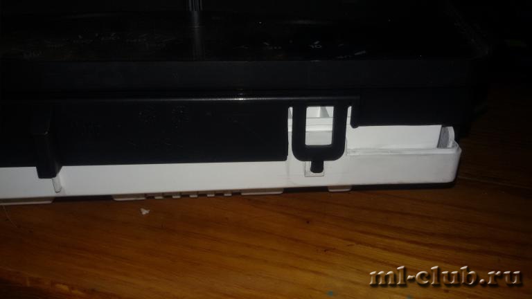

Для начала надо полностью снять щиток и потом поодщёлкивать "защёлки"post-18027-0-96774400-1460483135_thumb.jpost-18027-0-77415300-1460483157_thumb.jpost-18027-0-65005000-1460483184_thumb.j их там 7шт.  и вуаля:post-18027-0-45684400-1460483213_thumb.jpost-18027-0-19555100-1460483233_thumb.j
позвони объясню 89165101809

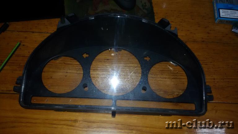

@lom, вот на последней фото стекло с рамкой. Я хочу их разъединить. Что бы в руках было только стекло.
@jon,Ты знаешь как снять само стекло?

@Добрый, стекло не снять. Только резать  и потом в помойку - стекло, приборка остаётся целой.
Стекло посажено на заводе клеем под ультразвуком
Я эксперементировал - Лёшка @lom, присылал приборку на опыты.
Кольца ставятся, не снимая стекла, 10000000%
Ебурашка - просто супер!!!!
Игорь прав! Кольца легко ставятся не снимая стекла.
В моем случае, они просовывались в отверстия и с обратной стороны карандашом развальцовывались по кругу. Правда пока я это сообразил, то сажал их на клей, пока не влетел в яму и кольцо вывалилось))
Кольца я просунул и поставил. Но на стекле с обратной стороны есть что то, толи грязь, толи еще что то. Хотелось полернуть. По ходу не судьба. Спасибо за консультацию!
