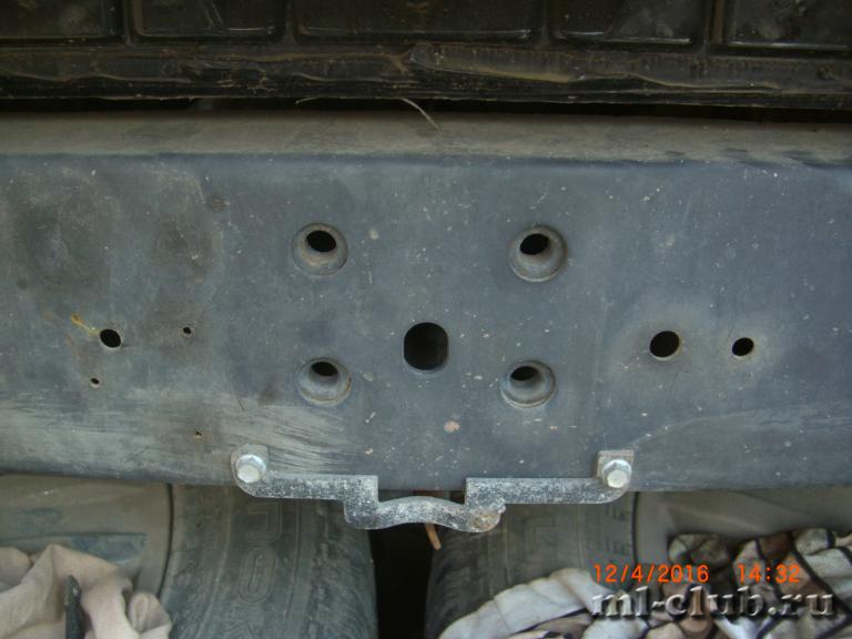

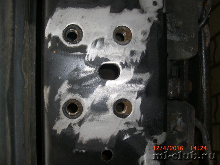

Уважаемые клубни, на создание данной темы меня натолкнуло очень неприятное происшествие. У одного из МЛоводов на днях оторвался фаркоп.. прицеп врезался в другие машины есть летальный исход. Меня привлекли (я этого совсем не ожидал) как независимого эксперта. Не  хочу  вдаваться в подробности и пояснения по конкретной ситуации. Просто хочу рассказать и предупредить всех вас от "колхоза" с прицепными устройствами.
Прицепное устройство (фаркоп) должен быть сертифицирован! Должны  быть документы на его приобретение и/или шильдики на фаркопе и клейма на его деталях!
Крепления фаркопа и усилители его креплений должны присутствовать согласно правил нагрузочной способности.
Не далее как пару дней назад, если не отшибает память, Паша47 искал именно эти усилители.
Болты крепления фаркопа должны соответствовать именно той необходимой твердости и пластичности! Нельзя ставить  "бытовые" болты(они растягиваются как пластилин) и так же нельзя ставить "сверхпрочные"... (они просто ломаются)
Все остальные пояснения сделаю по мере необходимости. Сейчас мне нужно написать свое мнение для  официальных экспертов

@dmitri, Я всегда тоже считал, что проблема обойдет меня стороной!... Но вот сегодня столкнулся людским горем.... и МЛовода жалко и и тех, кого в ниссане раздавило уже не вернешь...
  В 12.04.2016 в 19:00, БИБИЯН сказал:
Без спорно,это беда!  У себя тоже решил всё проверить! Я про фаркоп,пишут что внешне выглядит ненадёжно!!!
И в голову бы не пришло,что такое быть может.
Я тоже и по необходимости (заказ экспертов) и спокойствия своего ради... сегодня ездил на ГПЗ10 для ультразвукового анализа деталей... слава богу у меня все нормально с фаркопом... сейчас собираю обратно.... но усилители перепроверил...
может у него сьемный был крюк , а он расчитан на определенный груз что то не бошльшое на него давление , он только тянет сильно , поэтому при загрузке прицепа нужно учитывать развесовку , особенно когда прицеп двухосный , сам таскаю разные прицепы и категорию получал для того чтобы лафет таскать , может перегрузили на дышло и крюк спокойно мог отлететь , а страховка наверное по неруски сделанна за крюк , а не так в несьемном за твердую часть основание уши приваривают , вот и пошел гулять наверное , я на своей на лафете мыло перевожу без проблем , но после последней поездки за мылом на дальняк захотелось тоже поставить несьемный крюк , думаю об этом давно , теперь точно поставлю
Ян такой фаркоп как у тебя танком не оторвешь , быстрее раму порвешь , и оторвать на швах где эти уголки тоже не реально , производители перестраховались больше не по разрыву а по искривлению мне кажется , рамы пилим постоянно сталь очень крепкая и не гнилая , еще может быть другой вариант , машина была в аварии до человека и ей меняли задний отбойник , приваривали в малярке полуавтоматом , насрали короче там где нужно было простым сварочным аппаратом и 3-4 электродом приварить , этот вариант более походит под данную ситуацию , как бы не было водитель останется крайним , так как он не усмотрел вовремя и не провел осмотр транспорта , примерно такой будет вердикт
