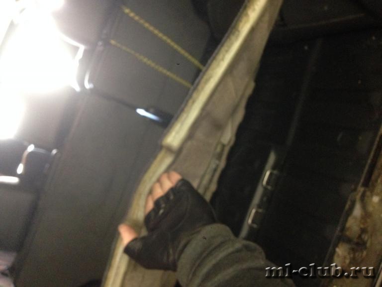

Сниаешь упонтель 5й двери (резинка), выкивириваешь пробки круглые (на фото показал), откручиваешь планку. Затем откручиваешь все петли крепления груза, на полу багажника. А потом (на фото слева выделил фрагмент), откручиваешь все что может помешать вытащить передний край ковра. Насколько помню, это ремень безопасности, планка пластиковая порога (не факт) и еще что то. Короче говоря, главное чтобы зашевелился передний край боковой обшивки багажника, чтобы можно было выдернуть край ковра из под обшивки (ковер уходит под обшивку примерно 1см. Да и еще открутить крючки пластиковые в районе СТОПОВ изнутри которые (для груза они или......). Это чтобы без снятия боковых обшивок. У меня быстро получилось, когда себе стирал ковры прошлым летом. Фотку только эту нашел.

Гуглил, кто то пишет оттирал бензином на лужайке. Кто то пишет "фери", но на сколько я знаю оно для органических жиров, а тут нефтепродукты. Я бы отнес его в химчистку, правда не знаю во сколько она мне обойдется. Надо тока снять. Кто подскажет как снимаются боковины багажника?
  В 06.04.2016 в 14:21, zhuk1981 сказал:
Вот спасибо! По пробую не забыть пофотографировать процесс для потомков так сказать.

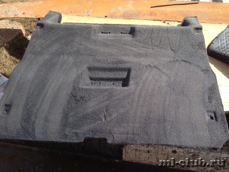

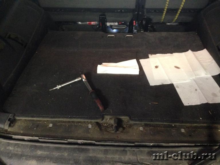

Снял ковер, отнес на мойку. Завтра заберу, проверю.

Без снятия боковин получилось пожоже???
Да, как ты и советовал. За середину поднял и вытащил. Сухой будет уже легче устанавливать обратно.
