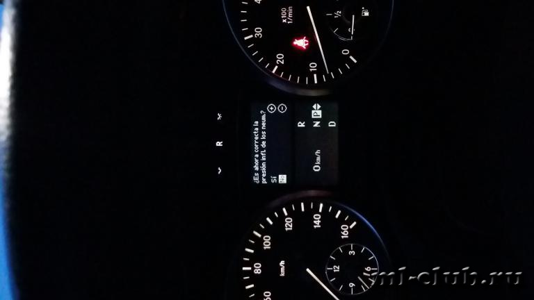

Как сбросить ошибку давление в шинах,w164 америк..
Каждый раз после проколов колеса надоела к диагносту обращаться,
Оказалось сбросит просто! кнопками на руле,
При включенном зажигании
Кнопками выбора меню,выбираешь суточный и текущий пробег.
Затем нажимаешь стрелочку вверх.
Ты в меню установил давление в шинах.
Кнопками + - выбираешь yes то есть подтверждаешь что давление в шинах проверил и оно выставленно правильно.
Перед процедурой не забудь проверить давление в шинах.
post-22032-0-14364100-1459785949_thumb.j
post-22032-0-93521400-1459786049_thumb.j
post-22032-0-64451200-1459786075_thumb.j

Загорелась надпись после переобувки, остановился,проверил давление и переактивировал систему и всех делов.

@DocFed если не скинул ошибку по давлению колес, попробуй так
