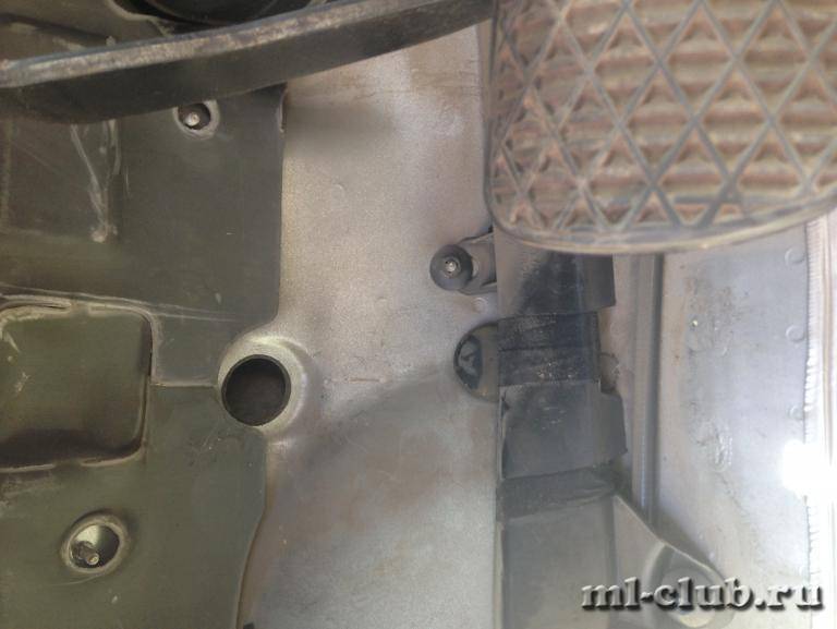

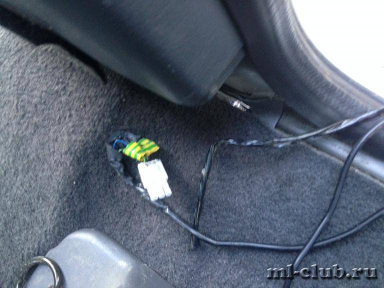

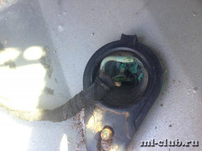

Здравствуйте! Сегодня снял ковер на своем ML-320 99г.в.(4JGAB54E4XA126086) и на полу в районе ног водителя обнаружил жгут из 4 проводов, который заходит в пол. Один провод оторван, на фото видно. И за педалями под ковром тоже обнаружилось круглое отверстие, как будто что-то должно там быть, но ничего нет. Пожалуйста, кто знает, что это?

это фишки задних лямбда-зондов
под педалью скорее всего просто заглушка
@Mizter,точно? у меня  у пассажира в ногах были провода лябда зондов
ну дык ката два
и у пассажира такая фишка
Спасибо. Получается лямбдик не рабочий? У пассажира в ногах такое же, только провода в порядке.
скорее всего да
но может не работает только подогрев зонда
при такой неисправности должен гореть чек
если он не потушен кодировкой

@Mizter, понял. т.е. у водителя вногах левая сторона у пасажира правая так?

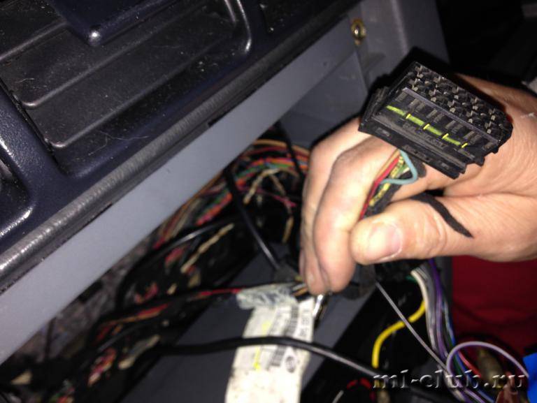

Здравствуйте все! Опять обращаюсь за помощью в сфере опознания комплектующих моего автомобиля. Начал собирать салон и есть вопросы:
1. разъем из пространства за автомагнитолой. магнитола не штатная и все, что должно быть к ней подключено, все на месте. изнутри на деревяхе таких разъемов не наблюдается.

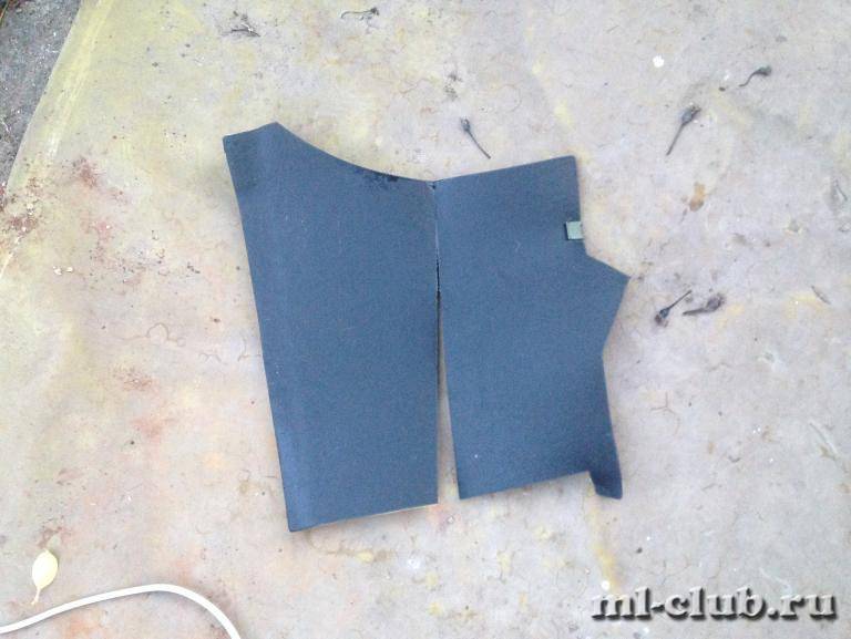

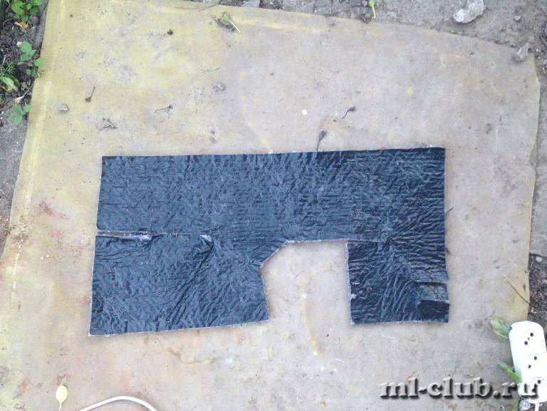

3. И два элемента утепления: Поролон на резиновой основе и ватин с двух сторон в полиэтилене.
