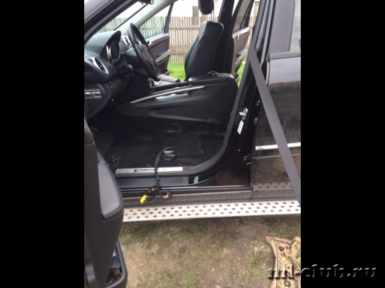

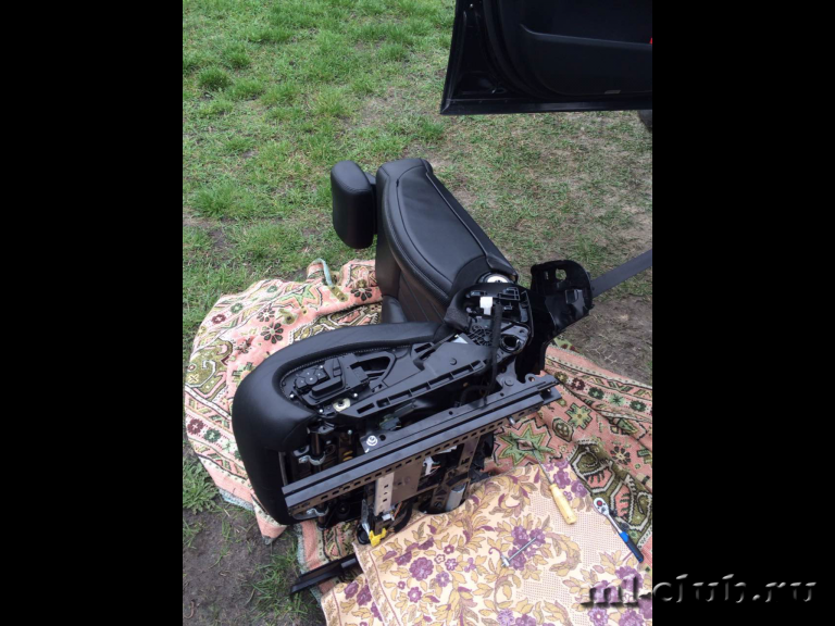

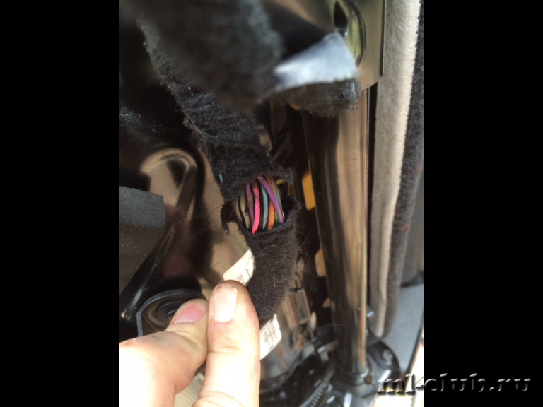

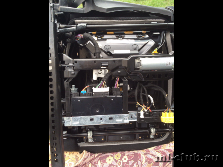

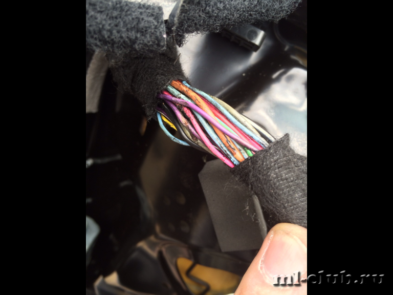

После долго изучения и различных проверок( разбор пульта управления сидением, перекидывания пультов справа на лево, проверки реле управления сидением) без снятия самого сидения, было замечено что коса проводки как то подозрительно неправильно зажата у самого края сидения подъемным механизмом сидушки. Пришлось полностью снимать сидение что бы добраться до этого мест. По итогу перетертые провода, которые уже начало коротать друг об друга. Проводка была перемотана и заизолирована по новой, уложена и зажата хомутами чтобы снова не попасть в это злосчастное место. Может кому пригодится. И всем спасибо за советы!
