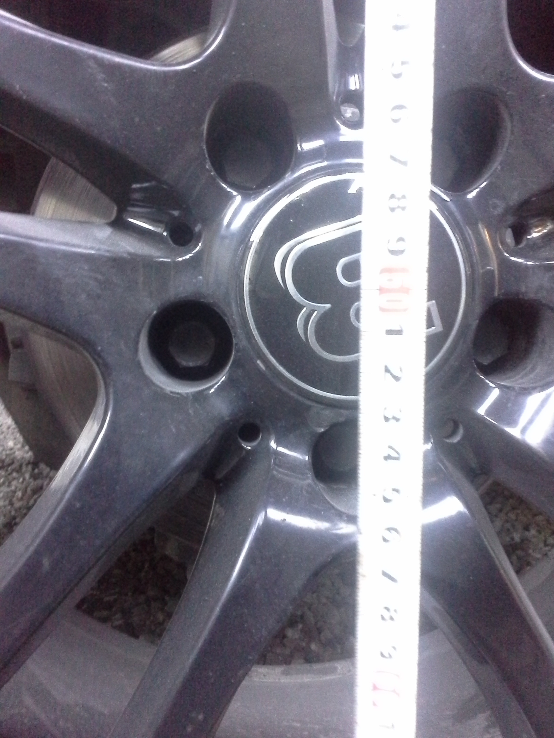

Мерить надо от кромки крыла до центра ступицы.
Померил получилось 51 см
у меня расширители стоят см 2-4 выпирает над основанием крыла
