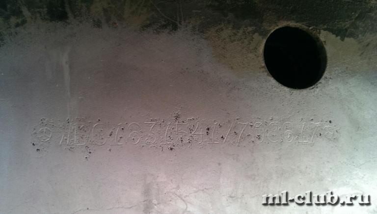

Коллеги, срочно нужна помощь. Покупатель моего предыдущего МЛ поехал снимать его с учёта, а его арестовали по подозрению в перебивке номера. Говорят шрифт не тот. Мол у семёрочек хвостиков нет внизу. Может у кого есть образцы шрифтов...
Вот номер который уже пять экспертиз прошёл и теперь оказался перебитым.

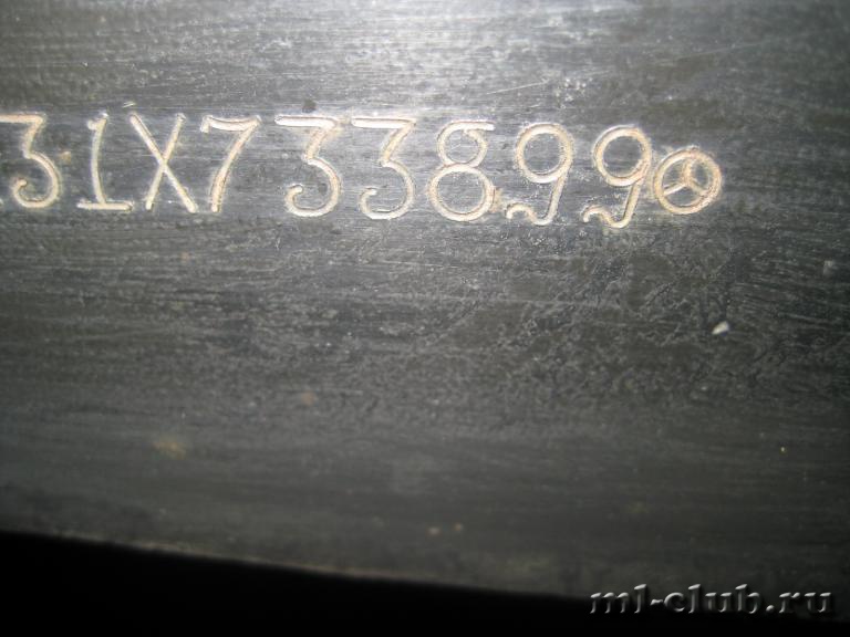

вот образцы с настоящих рам
post-5118-0-49345700-1459278022_thumb.jppost-5118-0-68784900-1459278035_thumb.jppost-5118-0-61658500-1459278055_thumb.jp
А с ноликом ничего нет?
Ну вроде всё так и есть судя по фоткам Яна.
А у меня по моему вообще печатными выбиты...хм...давно не лазил.
Ноликов нет...
вот мой с ноликомpost-3031-0-37196600-1459279904_thumb.jp
Короче, я так понимаю, сколько заводов столько и шрифтов. Ну по крайней мере и у Яна и у меня на заводе "Х" хвостиков на семёрке нет. Вот как их ублюдками не назвать. Суки, машина стоит в аресте...

нужно заказать экспертизу в НДКЕЦ Главного управленния национальной полиции области проживания (регистрации траспортного средства) с целью определиния внесения изменений в номера шасси (рамы) вне завода изготовителя. способы определиния есть разные (химические, физические). но нужно быть готовым к тому, что если номер изменялся, в случае химической протравки номер можеть быть поврежден до полного или частичного уничтожения.
@Алхас, есть связь и с тем у кого покупал и у того есть телефон у кого он покупал... Машина прошла до этого времени пять экспертиз. При чём в двух разных областях и в трёх разных городах... Да и отвечать тут не за что. Я периодически ездил на машине в Россию, а по сему при покупке просил экспертов тщательно её проверить. Вердикт был - машина чистая.
@Dim651, вот с основаниями и начинается самое весёлое. Вывод экспертизы - номер на раме нанесён не в заводских условиях. Основанием признали отсутствие хвостиков на семёрках внизу. Я звонил к экспертам в независимую судебную экспертизу. Они сказали что бы я их не отвлекал, ибо хвостики не основание. Основанием может служить только выявленные нарушения площадки под номером, которые свидетельствуют об уничтожении старого. Всё остальное - сколько заводов, столько нюансов по шрифтам. В принципе ситуация такова, что парень просто не хотел давать деньги ни за что. Его и решили поставить на место. Они не думали, что им придётся иметь дело со мной и моими адвокатами. А это несколько осложняет их планы.
