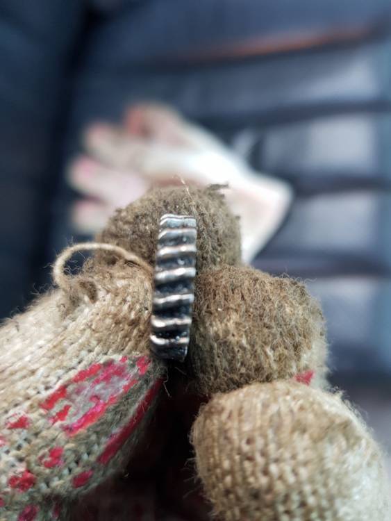

Вот я и дошел до ремонта люка. Думал уже все в авто перебрано, но нет. Люк после после липкого г с деревьев отказался открываться и трещал. Иногда открывался с трудом с 25го раза, но крайние положения было уже не поймать. Почти всегда 1 край перекашивало. Когда закрываешь авто, люк приподнимается. Обучение в данном варианте не поможет. Снял потолок и люк всборе, затем смазал. Не помогло((( Начал рабрираться дальше: тросики в норме, направляйки не поломаны. Выяснилось что от большого сопротивления тросик перескочил по шестеренке моторчика. Если бы я знал, что при затрудненном движении не надо давить кнопку, а надо постараться протереть и смазать, все было бы проще. Сняв двигатель выяснилось, что зубья с одной стороны слегка подстерлись. От этого и трос слегка перескочил и началось перекашивание. С другой стороны зубья выглядят получше. Спрессовыввем шестеренку и запрессовываем ее другой стороной. Может кому поможет.
