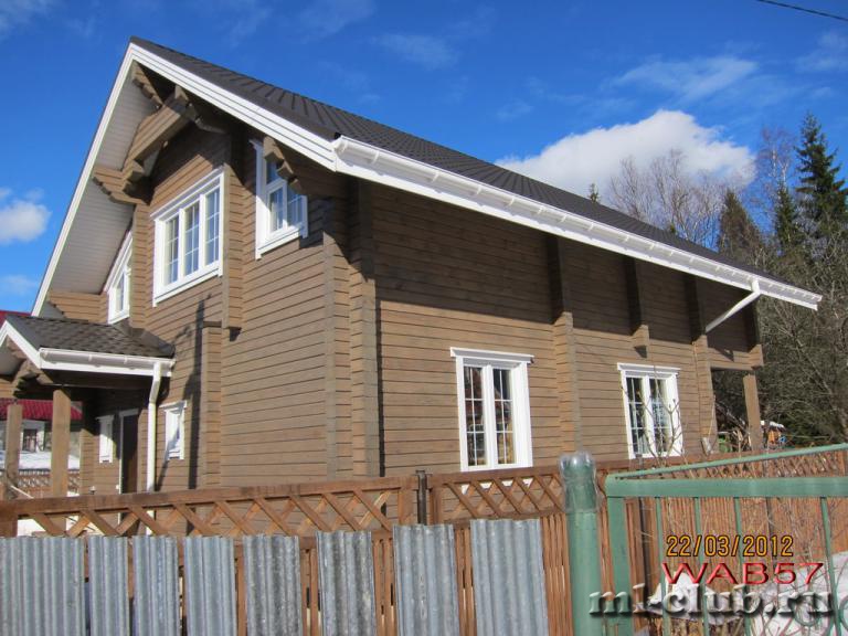

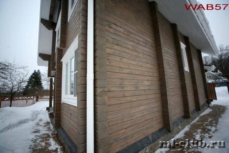

Во вложении я покажу дом из профилированного бруса, дому 5 лет, обратите внимание на его качество.
Не буду долго рассказывать, где взяли такой брус и как его изготавливали, это отдельная тема.
По цене профилированный отличается не в два раза, а в три.
Здесь важен сам материал, откуда его привезли.
Лучше конечно какой нибудь Архангельск, там дерево поплотнее, а профиль сделать можно и рядом с домом у местных (сейчас это не проблема).
