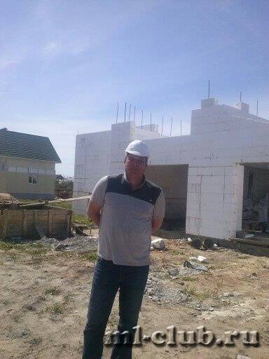

Фоток мало на телефоне,че смог нашел
post-24032-0-84061900-1458937856_thumb.j
post-24032-0-13879300-1458937992_thumb.j
post-24032-0-47061500-1458938027_thumb.j
главстрой12.рф

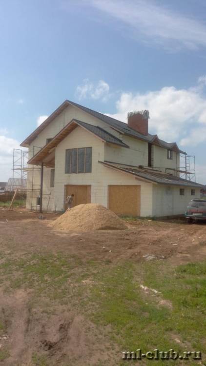

Фотки с моих строек
2 раза,заказчики отдавали на экспертизы чтобы выяснить является ли несьемная опалубка гидроизолятором-является, и на проверку марки и прочности бетона.и теперь сам себя спроси зачем в малоэтажном строительстве госэкспертиза или ты думаешь простым заказчикам денег некуда девать?а отрицательных отзывов нет ни у одного застроенного заты че то уже не в ту степь ушел,какая нах госэкспертиза да епись она конем,мы тут про дом говорим который можно прлстому среднему классу построить а не про коттеджные поселки на много тысяч гектаров
Имей вы представление от требованиях госэкспертизы проектной документации - мы бы могли говорить на одном профессиональном языке...
вот год назад примерно с таким прорабом из конкурирующей конторы общался,он так же пищал не надо мне тыкать мы с вами на бродершафт не пили,бесите аж блядь такие
если вас бесят люди, которые умеют делать свою работу - вы явно не в той среде....
я не бюрократ и теоретик
каждый должен заниматься своим делом,строитель строить,проектант проектировать и так далее
Некоторые прошлогодние стройки
