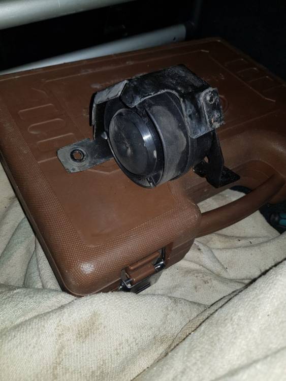

Нет звуковой сирены штатной сигнализации W164

А выглядит вот так

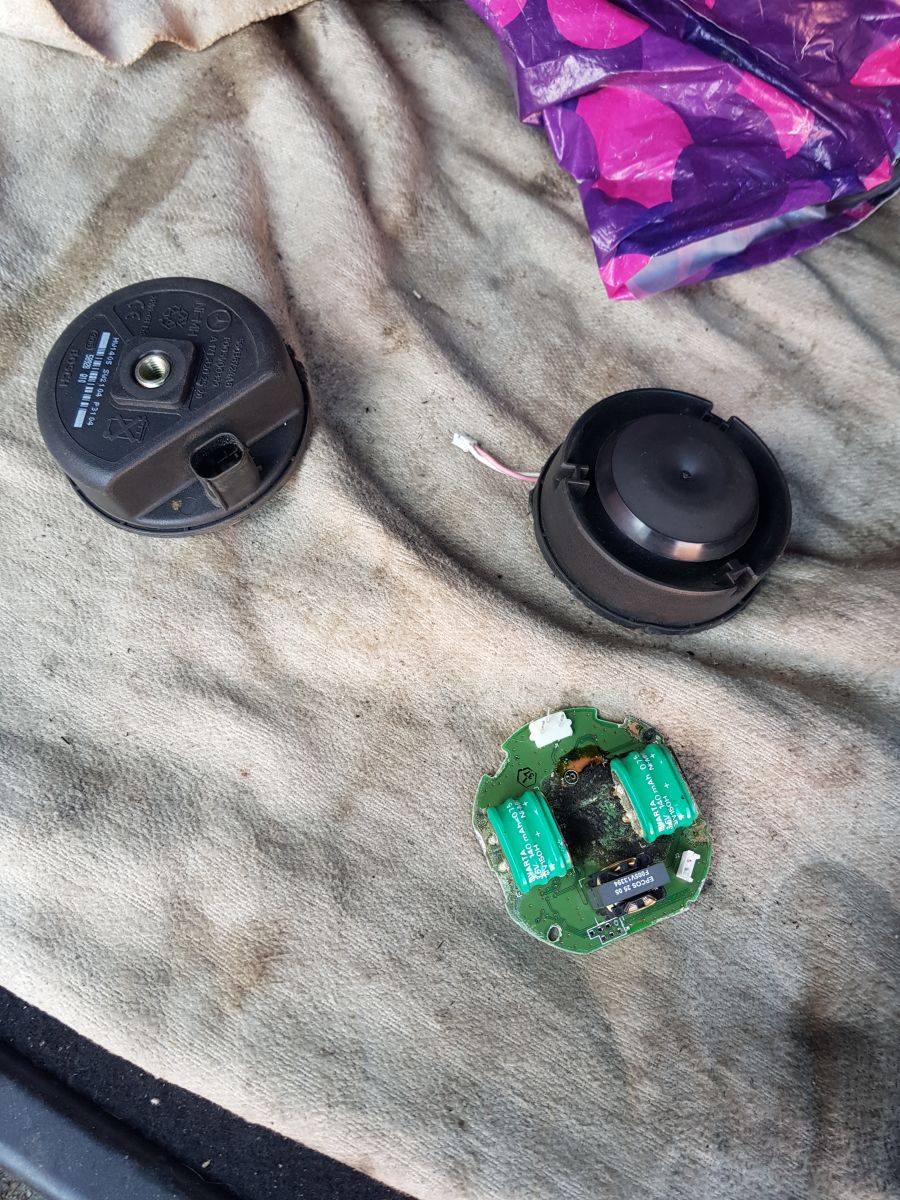

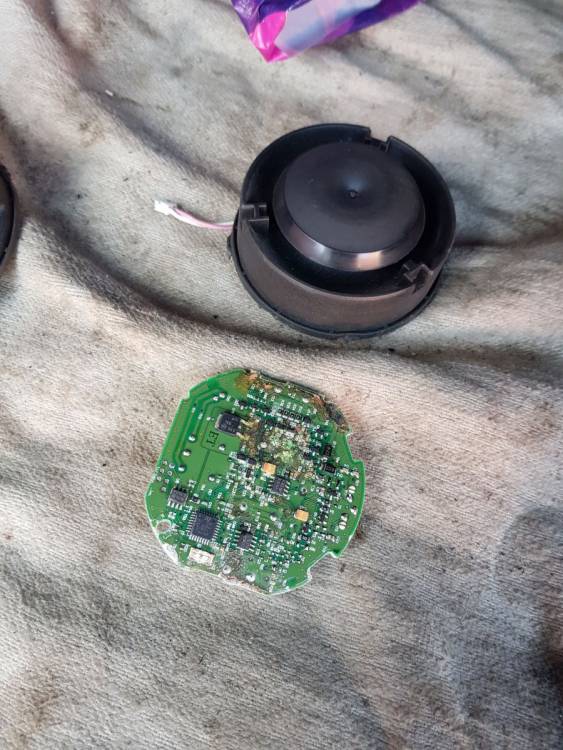

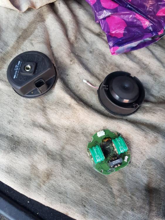

Дошли руки, вскрыл сирену, думал батарейки сдохли, а вот оно как оказалось(((
Естественный износ:)
