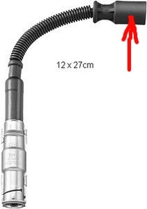

Подскажите, пожалуйста каким способом правильно измерить сопротивление ВВ проводов? Колпак со свечи снимал, а обратный конец провода не высвобождал. Надо ли демонтировать провод или можно правильно измерить без отключения от кассеты зажигания? Один ли тип проводов на все двигатели мл w163 (у меня w163, рестайл, 2004 г., американец, М112)? И допустимо ли менять поштучно или желательно менять весь комплект если есть исправные?
  В 19.07.2016 в 18:50, capitanml350 сказал:
менять можно поштучно, у них длина разная, замерять- снятые провода надо, примерно так(фото с интрнета! на показания не смотри) . показания которые должны быть, описаны выше

@Влад спасибо, понял. Теперь, если можно, как снять наконечник провода с кассеты, не повредив не то, не другое.
  В 19.07.2016 в 20:11, capitanml350 сказал:
ты имееш в виду с катушки-я снимал так: снимал катушку с проводами с мотора(чтоб она была в руках) АККУРАТНО!!! отгибал колпачек резиновый на катушке.тонкой отвёрткой и брызгал туда силиконовую смазку(спрей) и крутил провод за резиновый колпак-он сам слезал,ТОЛЬКО НЕ ТЯНИ ЗА ПРОВОД!!! ТОЛЬКО ЗА САМ КОЛПАК!!!
стрелкой показал где отгибал и где провод крутить
Изменено пользователем Влад
@Влад понял, спасибо! Буду аккуратен
А я просто тянул да и всё. Какая разница за что тянуть? После снятия сопротивление замеряешь, неисправные в помойку и новые вместо них ставишь. Всего делов на 30 минут с перекурами

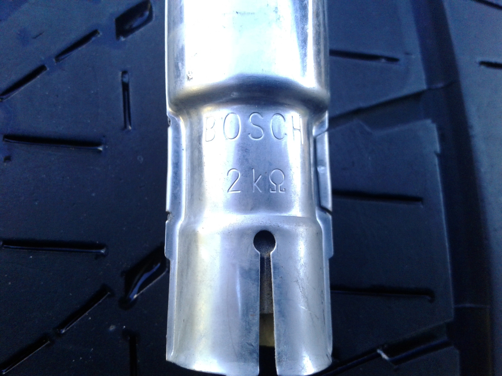

Сегодня менял ВВ провод на 5 цилиндре. Показания к замене - сопротивление 2,8 кОм, остальные 11 проводов - в пределах 2.1 - 2.2 кОм. Провода BOSCH, на колпачках указано сопротивление 2 кОм. А вот провод, который сегодня установил, производитель BREMI, на колпачке имеет маркировку 1 кОм, а по факту замер показывает 2,12 кОм. В чём прикол - непонятно.20160801_172950.jpgМаркировка на ВВ проводе 1 кОм20160801_173119.jpgНа самом деле его сопротивление 2,12 кОм20160801_180718.jpgСнятый ВВ провод BOSCH
бреми шляпа а не провода,(их как раз и пофуй за что тянуть.потому,что на выброс!) либо бош либо нжк - ещё вариант самому делать(была тема ,Ян выкладывал фотки самодельных)
@Влад , да сделан ВВ провод вроде добротно, защёлкивается плотно, сопротивление в норме. Вот сколько отходит - это вопрос!

Наконец-то сегодня измерил сопротивление снятых, еще оригинальных Мерсобошпроводов. У 4 длинных и 6 коротких 1,94-2,09, а у 2 коротких - 2,25.
Два вопроса: 2,25 - это уже много или еще норма? Зачем пластиковые гофротрубки на оригинальных проводах, а на НЖК, которые я поставил нет таковых? Да, кстати оригинальные провода снял на пробеге примерно 140000 км. Сколько вообще провода км живут?
  В 10.11.2016 в 17:20, capitanml350 сказал:
Два вопроса: 2,25 - это уже много или еще норма? -Выше на фотках @Groznyi  обрати внимание на железные экраны проводов-там стоит номинал прямо под кодом
2.25-думаю не критично
