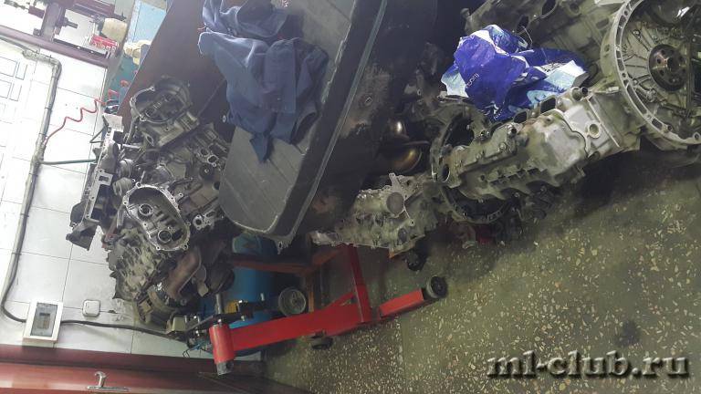

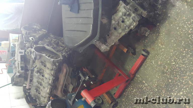

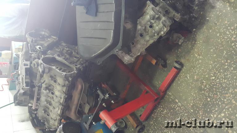

Не был около месяца у ребят, сегодня заскочил по делам, обнаружил немного нового цветмета - один 273 с задирами, второй 273 с задирами и конченым грм, 112 так вообще клина словил. Со 112 понятно, там хозяин на 300% сам виноват, а вот жаль, хозяев 273 не было, я бы им матчасть прочел о регламенте и качестве ГСМ, а то они, мудаки, раз в 7-8 тысяч масло меняют, льют оригинал и вообще машины на фирменной обслуге в нашей шаражке, а не у того напыщенного официального дилера  :D  :D  :D

Жесть.
Из за чего гибнут 272,273,276,278 по вашему мнению? Задиры отчего?
