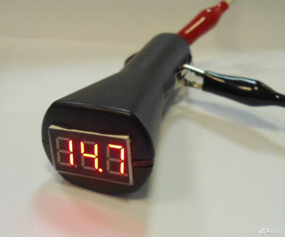

Какова температура самого АКБ? Купи китайскую  хреновину с показометром напряжения в прикуриватель... уже проще будет понимать ситуацию... ну например, такой
Как вариант лучше не с цифровым индикатором, а с набором диодов. Не так точно показывает, но легко заметить косяки с кратковременными скачками или плаванием напряжения
