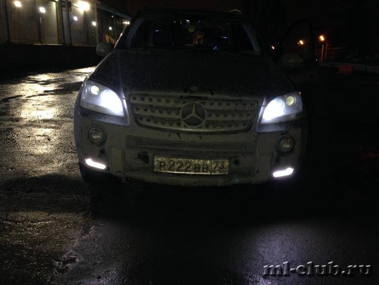

Завтра выложу фото, как у меня на 164 с амг пакетом стоят и туманки и ДХО.
Я против колхозных дхо
Колхоз - не колхоз, эстеты прям, особенно ржу при обсуждении масла Лукойл или еще что подешевле... На мой бампер вообще нет родных, так что "а нас рать" , главное светит и выполняет свои функции. Бюджет: 600 рублей вместе с диодами в габариты.

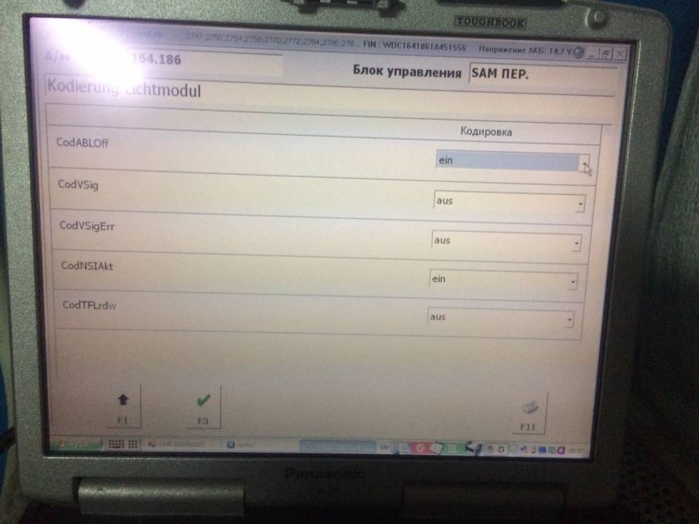

Ставил себе штатные в рестайловый бампер взамен туманок. Сами решетки под ДХО покупал оригинальные, а модули ДХО производства DEPO, но можно и оригинал с разборки. подключал через контроллер к проводу 15. На контакты туманок повесил обманки. Все работает штатно, включаются при работающем двигателе и притухают немного при ближнем свете. Ошибок нет.

Проблем вообще у тебя ни каких быть не должно.
Покупаешь ДХО на рестайл с рамками (гранд или не гранд, это одно и то же), далее необходимо докупить пару фишек для подключения т.к. они от противотуманок не подходят. Ориг.номер фишек  A 022 545 19 26, к ним еще резиновые уплотнители (4шт) и сами пины (4шт).
После того как подключил ДХО и установил в бампер необходимо подъехать куда нибудь, где есть СТАР и прошить передний САМ. Прошить конечно звучит громко, там всего то в настройках переднего САМА нужно выбрать функцию дневных огней и поставить галочку. В нормальных местах эта процедура должна стоить не более 1000руб и занимает пару минут.
После этого у тебя при включении ближнего света ДХО на долю секунды загораются ярко и тут же переходят в тусклое свечение (нормальный режим).
После этого кнопками на руле в настройках освещения необходимо отключить функцию освещения поворотов и включить функцию постоянного света после запуска двигателя.
ДХО должны работать.
ПС если тебе будут впаривать, что ДХО якобы подключаются к переднему САМУ совсем к другим пинам, чем противотуманки (судя по схеме в WIS это действительно так) - не верь, все заработает, если сделать как я описал выше.

Да, но лучше сначала проверить наличие данного пункта в прошивке переднего SAM, а потом покупать модули ДХО.
16 часов назад, sergeykolo сказал:
У автора машина 2009г, в саме этой функции не может не быть.
Подскажите, автомобиль выпуска 25/07/2008 уже рестаил, хотел бы тоже поставить ДХО по оригинальной схеме, правильно ли я понял из последних сообщений, что лучше сначала проверить старом в переднем SАМ наличие пункта ДХО, если его нет, то его туда уже не закачать, только замена блока?
доброго  времени суток . подскажите безграмотному. есть на картинке дхо. при таком определении старом переднего сама. и если есть что надо нажать? чтоб активировать штатное дхо . заранее благодарен.
Чем активировать штатный режим ДХО (тем более что в переходные 2008-2009 года этого пункта скорей всего нет) и тем более менять SAM, проще купить китайский контроллер ДХО, а к проводам туманок подсоединить резисторы. Продают обманки сразу для H11 с разъемами и паять не придется. Работы на 1 час, места за снятыми туманками навалом. Резисторы удобно прикрутить к алюминиевому усилителю бампера, будет отличное охлаждение. Еще для информации цвет у штатных ДХО и ДХО от DEPO отличается, у DEPO более яркий и белый.
