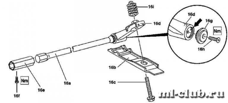

Под сидением как раз может "запевать" постель торсиона.
похоже на торсион
я так понимаю хрустеть он может по шлицевкой
но пока не представляю, что там может случиться
Вот картинка post-3031-0-42300100-1459334460_thumb.jp
