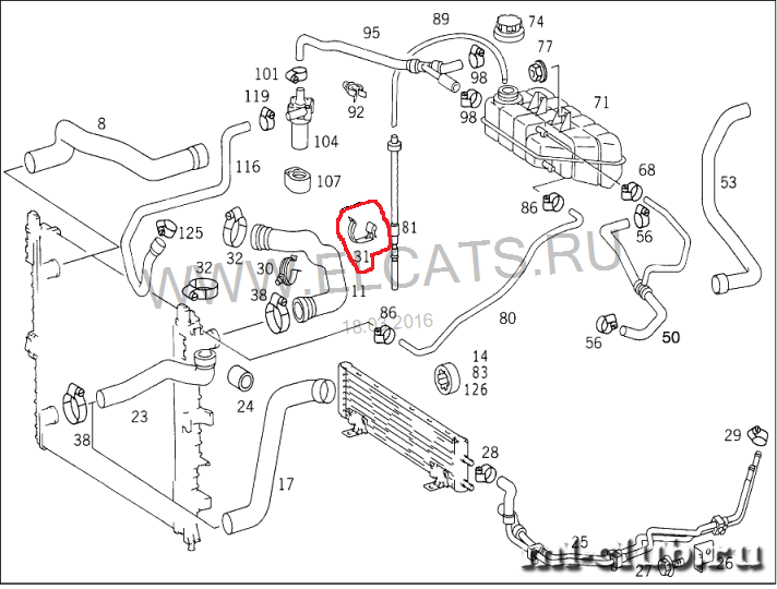

Вобщем перетирает пластиковой крышкой, которая на движке, верхний толстый шланг, который идет от термостата к радиатору. Хочу его менять вместе с термостатом. Где тот тут читал что должен быть какой-то фиксатор. Это он (обвел красным)? Номерок   A 210 501 00 20 Если да то куда он крепится?

Он крепится на отлив . Вставляется сверху и защелкивается...
Про пилить первая мысля была
,может её вообще выкинуть?у меня ни чего не пиленное и ни чего не перетёрто,крепления нужно все на крышке иметь.
Крепления все целы. Думаю может еще из-за подушек двигателя убитых? Их тоже менять буду. В других местах вроде негде не трет
Ок фиксатор куплю, если нужно будет допилю

Эта хрень стоит 150 рублей, недавно у себя поменял, сломали злодеи когда ремень снимали
У всех там перетирается, один уже поменял. Подпиливал крышку и приклеил на патрубок в районе зацепки пористый пластик.
@martyn,Леха,я же тебе показывал как у меня сделано,не трет,будешь рядом заезжай,дам тебе такую же ерундень,только предупреди заранее,что бы я достал ее.
Пожалейте не пилите!!!!
Лех как у тебя сделано помню. Только цена фиксатора 170 р. его уже заказал и если он от эту проблему решит, то ничего ставить дополнительно и пилить не буду.
В том месте фиксатор решит проблему. Ну и если есть на ХХ вибрация на кузов, то подушки махнуть надобно....
проблема может быть и в самом патрубке, со временем он растягивается, у меня тоже перетерся купил у Володи Краскопульта б/у за смешные деньги теперь ни за что не цепляется, ну и на всякий случай на ту часть крышки которая терла надел кусочек резинового шланга.
