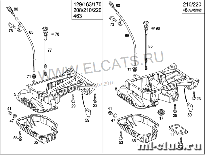

Собственно, подскажите, возможно ли снять нижнюю крышку поддона картера, под номером 35 без поднятия двигателя? Я вроде заглянул, места там хватает, но хочется узнать, делал ли кто. А то она у меня вся в масле, хотелось бы поменять герметик да глянуть что-там плавает)

Легко

Проверьте датчик уровня масла (справа спереди на большом картере) - обычно с него сопливит маслом.
Сам по себе поддон будет сопливить, на мой взгляд, если его снимали и неаккуратно поставили, либо если его повредили...
Отпусти крепления стоек переднего стаба от рамы,а лучше вместе с ними и сам стабилизатор спусти,не выводя из ступиц.Тогда вааще-легкотня!))
