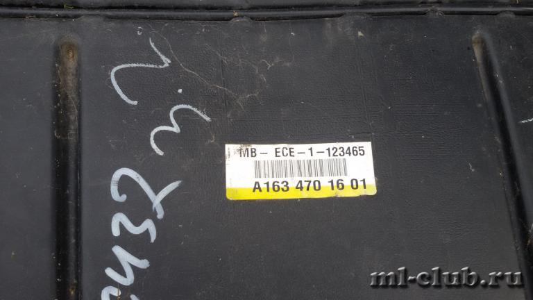

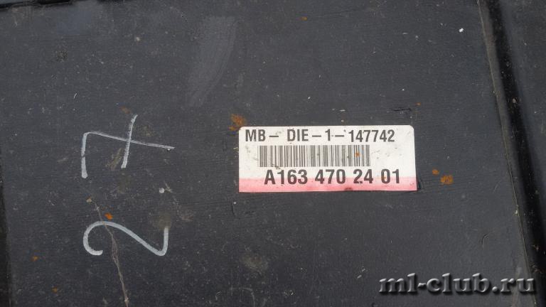

@БулВиталий, номер бака или фото можно?
Номера баков:post-18027-0-73128800-1458544970_thumb.jpost-18027-0-74070100-1458545005_thumb.j

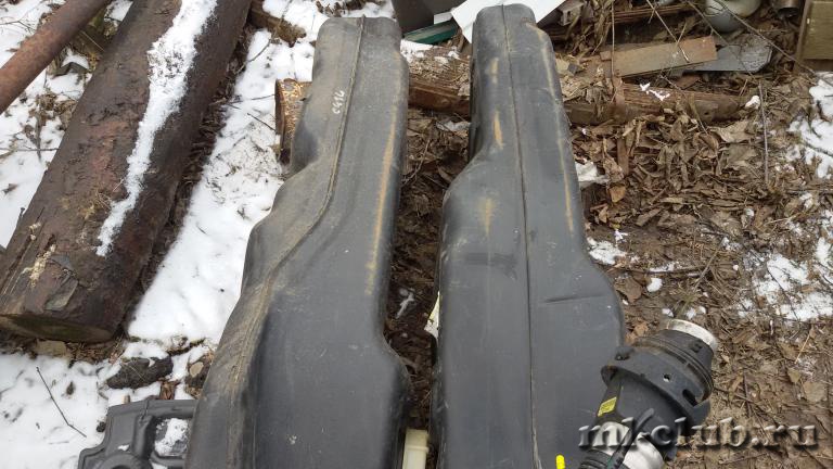

Визуально видно что 2.7 больше:post-18027-0-35326200-1458545049_thumb.jpost-18027-0-03821300-1458545098_thumb.j2.7 с лева
Но на 3.2 есть вот это:post-18027-0-17370600-1458545142_thumb.jpost-18027-0-75143500-1458545171_thumb.j не знаю как это называется(

визуально не видно разницы на фото между 320 и 270 , может в живую , надо сегодня тоже их сравнить у меня от 270 от 320 и от 430 есть
