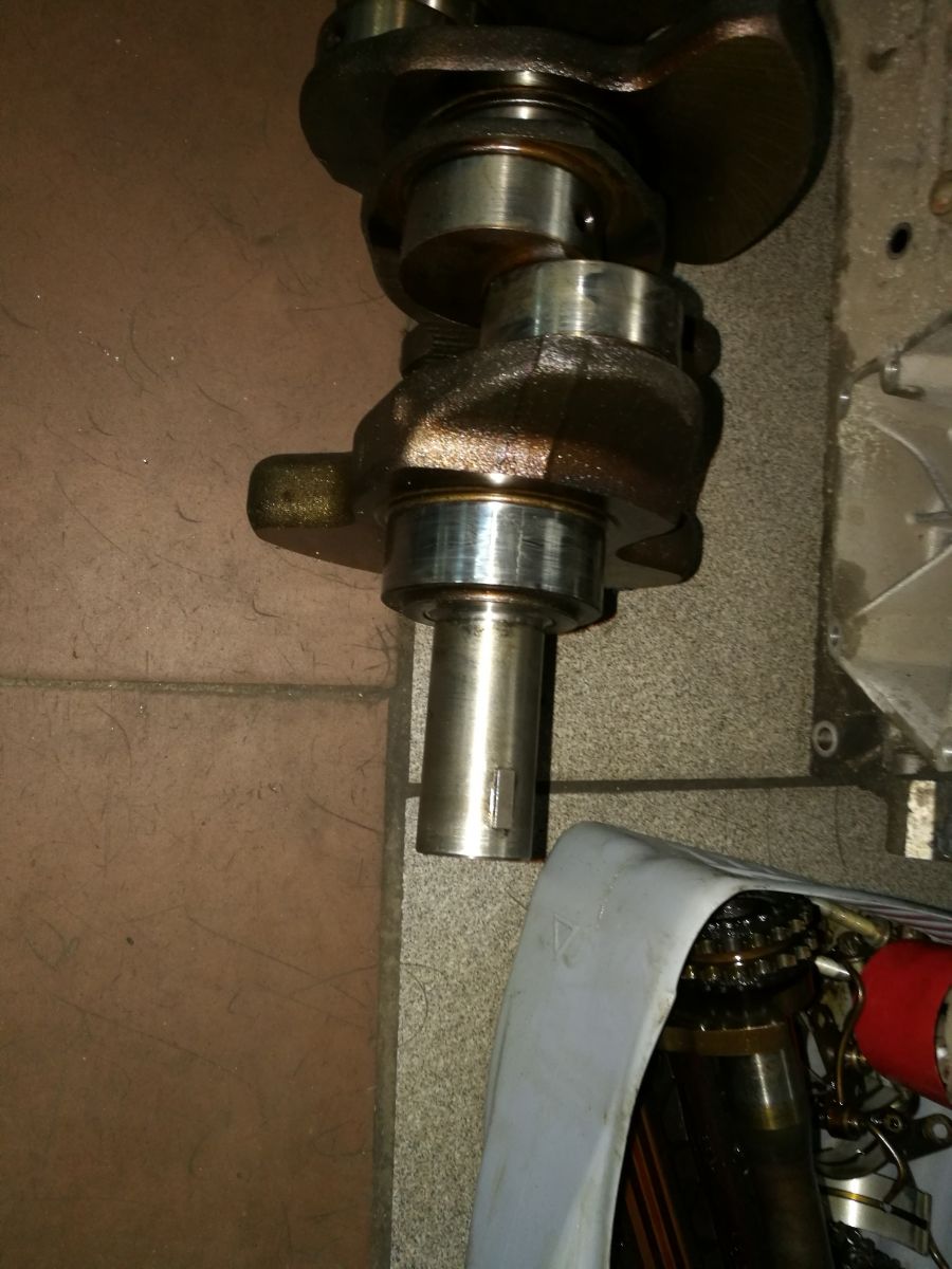

Так колено как вдоль лопнуло?????? Хочу глянуть
@Diego вдоль это я первый раз слышу! а трещина на шейке это как раз по перек!
  В 03.04.2017 в 07:51, Diego сказал:
@alex00 вы мало видели...трещина бывает большая на протяжении всей шейки,шейки расположены вдоль коленвала.
Верно!!!! Трещин было две, как раз диаметрально на передней коренной шейке, вдоль всей шейке и даже с торца видно было их глубину - около 3 мм. Так то:)
тел: 8(952)207-62-57 Евгений

@Diego а с чего вдруг столько пафоса? Трещина на КВ не удивляет. Удивляет продольная трещина на корневой шейке. Я например такой не видел ни разу.
  В 08.04.2017 в 21:21, Diego сказал:
Ну не видели бывает,опыт дело наживное..
Да Боже упаси от такого опыта:o
Опыт дело хорошее, но в данном случае на чужих машинах....
  В 08.04.2017 в 20:56, Shved сказал:

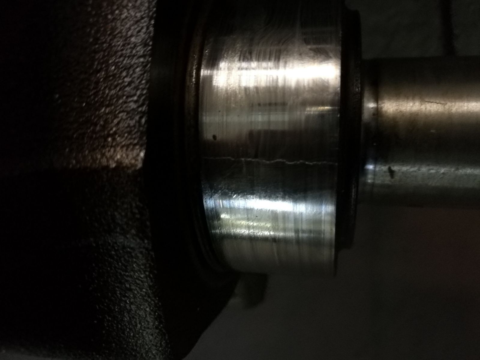

Вот, как смог на телефон сфотографировал
  В 09.04.2017 в 11:43, nordstoyn сказал:

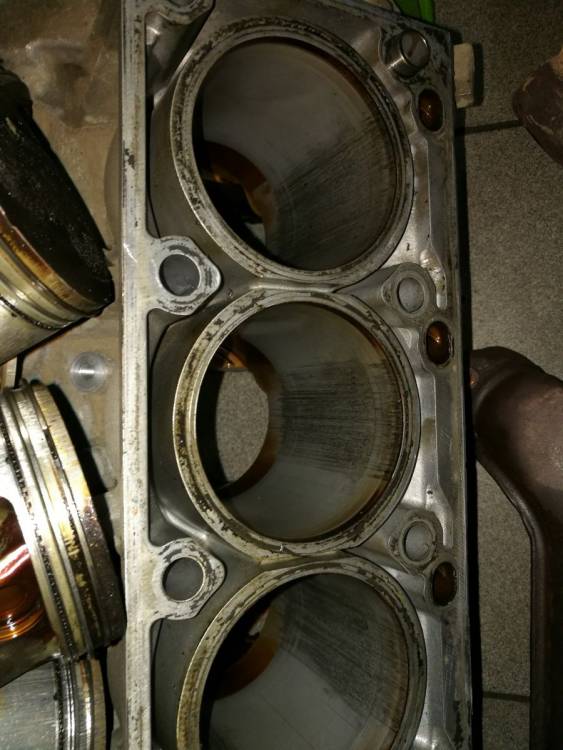

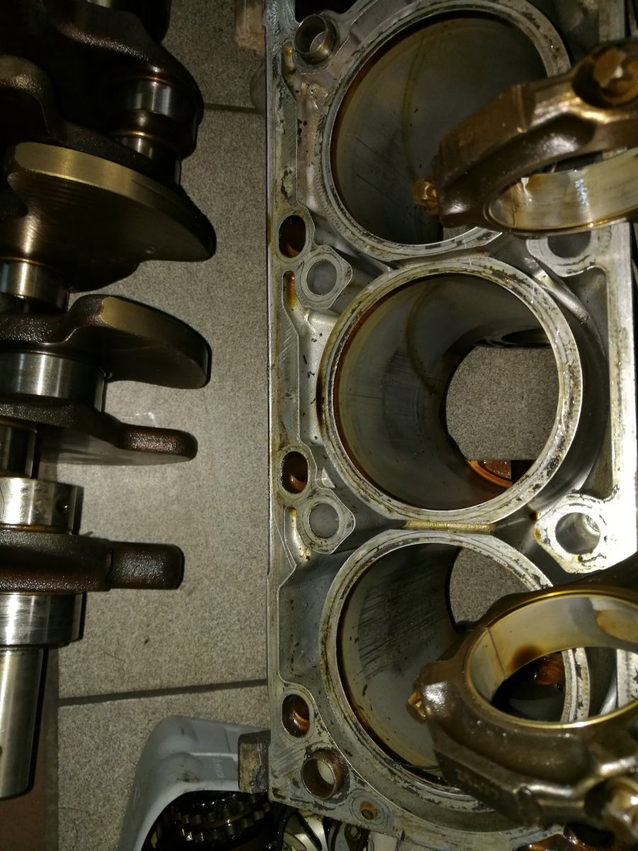

Жесть! Но что делали с этой машиной, что бы довести до такого состояния (задиры в цилиндрах не в счёт)?!
ну эта трещина не сквозная, это слой цементации треснул, частое явление на старых моторах, на свежих первый раз вижу.
 А так по опыту, был случай в 90 годах, клиент притащил машину зил 130, заклинивший, разобрали, а вал ровно как по лезвию поломан около 3 шейки, так этот гумуркул утверждал с пеной у рта, что он переднюю часть мотора с ручки заводил а зад стартером!!!))))) Доказать, что такое не возможно, не получилось, он еще и нас оборжал.
  В 10.04.2017 в 16:03, Matadrun сказал:
И что на старых моторах с такой трещиной тоже проворачивает вкладыши до выгрызания блока?
