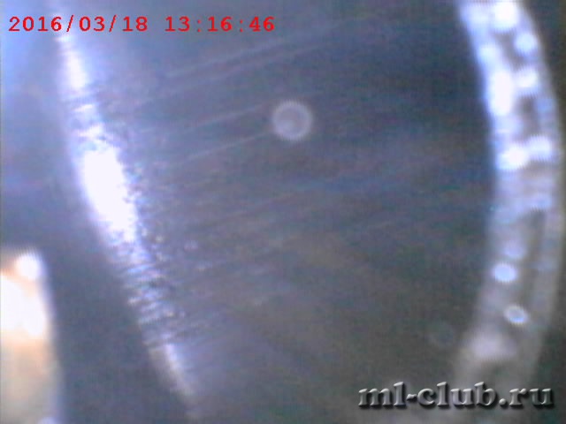

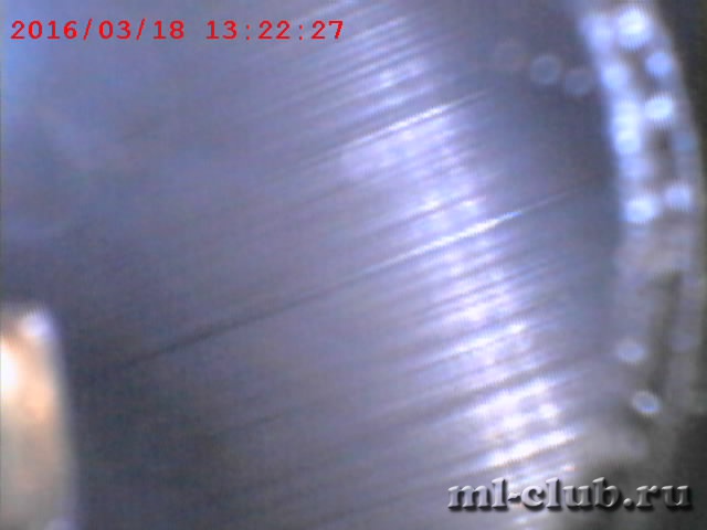

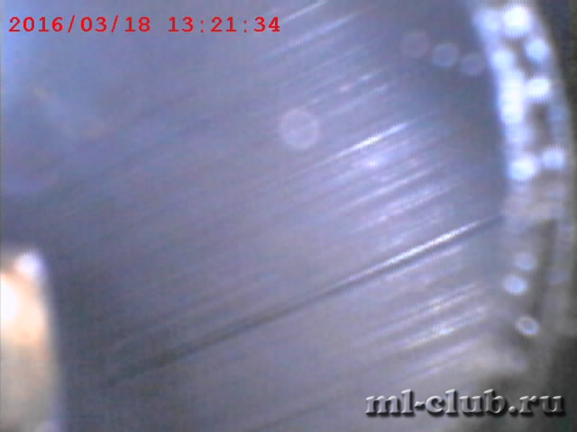

Короче ездил сегодня на диагностику к од одной японской марки, проверяли цилиндры эндоскопом и мерили компрессию....
Компрессия примерно равномерная:- 10.5  10.3  10.3  10.4  10.1 10.3 бар. Эндоскоп у них не HD и поэтому качество не очень, но все ровно сфоткали...задиры есть. Мне предложили 700т.р за то, что бы я ушел пешком из сервиса, но я на провокацию не поддался)) :D При прослушке двигателя стетоскопом , лучше всего слышно над 3 цилиндром вроде...короче у того который ближе всего к пассажиру...Обнаружили масло в свечных каналах 3 и 6 цилиндров...Все говорят, что стук не критичный и у многих так...
Ну а если хочешь точно знать причину , то только вскрытие покажет...короче хз
На фото машина не моя...но точно такая же...цвет в смысле...
