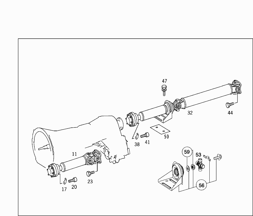

Доброго дня! Не знаю, такая же проблема или нет, но при переключении с передней передачи на заднюю слышен высокий металлический стук. Мастер сказал менять задний фланец переднего кардана и все крестовины у него.
Подскажите номер этого фланца и, может быть, там что-то еще сразу поменять нужно? Болты какие, прокладки... хз что там есть)

Наверное речь шла о 59 и 56
