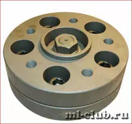

все просто:
30000руб. оставляете залог за переходную муфту,  ставите переходную муфту на колесо, вызываете эвакуатор, закатываете на эвакуатор, привозите в сервис, получате обратно залог за муфту  и сервис приступает к локализации неисправности....
а в 164 нет разблокировки коробки как на 163. а ремонтироватся лучше в клубный сервис.
  В 12.03.2016 в 21:09, БОБ сказал:
я не нашел ручного переключателя
нет никаких ручных переключателей..
либо манипулятор, либо пост номер 2
слушай эксперта лучше не посоветуют
