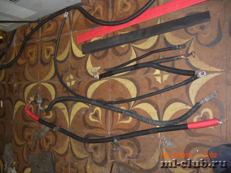

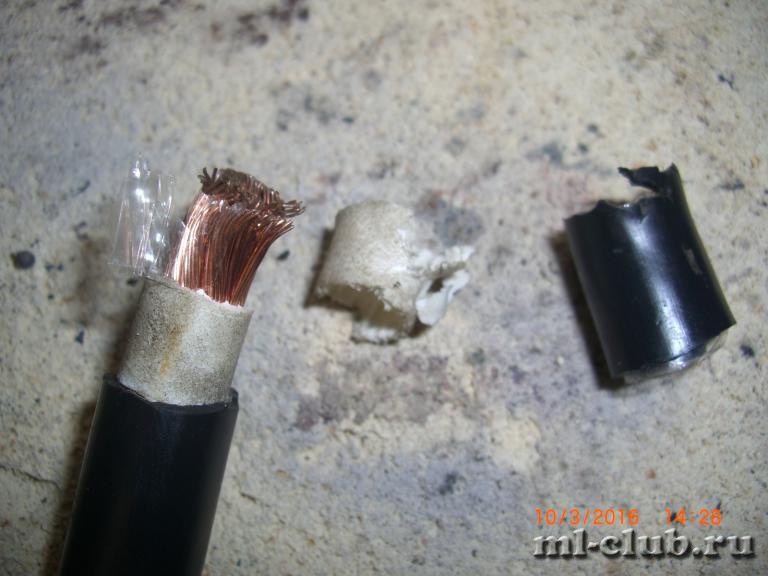

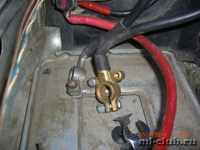

Наша силовая проводка со временем окисляется в местах обжима, что создает очень ощутимые потери при запуске двигателя и зарядке АКБ. Контакты в этих местах ощутимо нагреваются.
 По просьбе СуренаРостов, я ему переделал всю силовую проводку.
Сечение проводов увеличил как минимум в полтора раза.
Вся проводка сделана из военного силового кабеля чистой красной меди с четырехслойной изоляцией.
Там где было 10 квадратов, стало 16... и так далее. Пусковая проводка выполнена кабелем в 50 квадратов.
Изготовлены и установлены дополнительные кабели плюса и минуса к "мозгам"  машины.
Так же установлен дополнительный минус на двигатель, в районе стартера.

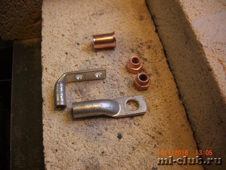

Все наконечники изготовлены (приобретены) из красной меди, бронзы и вместо обжима распаяны серебряным высокотемпературным припоем, крепеж используется омедненный.
Все эти мероприятия, в комплексе, на много улучшат стабильность напряжения бортовой сети, особенно в момент запуска двигателя и благотворно скажутся на "мозговой деятельности" блоков управления.
post-5118-0-18846300-1457605449_thumb.jppost-5118-0-77388500-1457605464_thumb.jppost-5118-0-43110700-1457605491_thumb.jppost-5118-0-98148900-1457605506_thumb.jppost-5118-0-16174400-1457605522_thumb.jppost-5118-0-73057400-1457605540_thumb.jppost-5118-0-00984400-1457605556_thumb.jppost-5118-0-44461100-1457605434_thumb.jppost-5118-0-42123300-1457605713_thumb.jppost-5118-0-85645300-1457605728_thumb.jppost-5118-0-21339500-1457605742_thumb.jppost-5118-0-98098800-1457605697_thumb.jp

желтенькие клеммы - я не раз ломал такие, качество соотв - силумин крашеный, но ни как не латунь и тем более медь.
пайка - это тоже не панацея, хороший обжим не хуже.

желтенькие клеммы
Желтенькие клеммы это бериллиевая бронза... мой друг отливает на своем производстве... ктиайское гуано я тебе могу сфотографировать.. валяется несколько штук..
Кабель я тебе сейчас покажу на фото...
@kovax,  вот этот кабель на фото применяется в основном на ж/д транспорте это облуженая медь но изоляция боится постоянной влаги
тот что у меня применялся на самолетах))) запасы с прошлого века...
не надо - я уже наелся тем гуаном - даже в руки не беру эти клеммы по 30р...
Если у тебя есть правильная гидравлическая обжимка на 10 тонн, стоимостью примерно 350-450 баксов.... то я снимаю шляпу! ... я точно до этого не дорос
@БИБИЯН,я понимаю твой юмор, по этому такие клеммы несу в ЭЧ или ТЧ к спецам))))
У нас на работе ПГ-70К, небольшой, удобно по месту работать. Фирма "Шток", вроде не дорогой.

Там усилие маловато, хотя и пишут, что до 70квадратов. Не получится обжим вот такого качества
А вот срез после правильной пайки...
70 квадратов максимальный размер.
Обжатое не резали для проверки.
Именно такой
