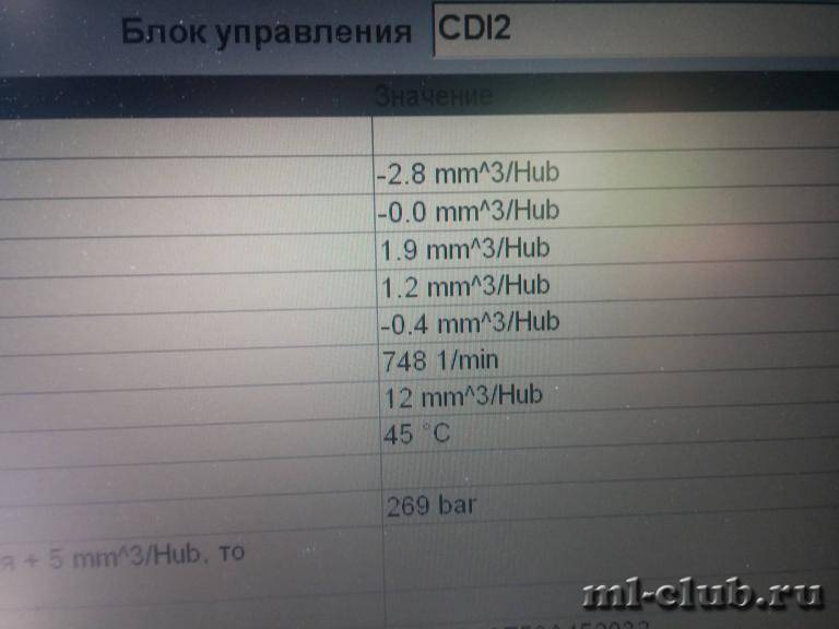

Ребята помогите разобраться которая форсунка неисправна? На холодную синеватый вонючий дым идёт, после прогрева всё ок!

Все исправны
Вонючий синий дым- масло
Дым на холодную - это, кажется, мск
У меня был вонючий синий дым пока ДВС холодный и чувствовал что один цилиндр не работает. После не долгого прогрева всё становилось нормально. Ну как нормально, SHV мне указал при помощи стара на неисправную форсунку. Спасибо ему ещё раз. А отчим по звуку работающего ДВС сказал что какая-то форсунка льет.
Сейчас с свечами накала какая-то неисправность, пока не разобрался. Так тоже синий дым по началу на холодную.
Вонючий дым от одного, синий от другого :)
А где коррекции на разных оборотах и под наргузкой...? Коррекции на фото показывают исключительно на холостых, не более того...

Точно. Саша прав. Шайба ещё пробита была. )
Такую опцию вроде не наблюдал, под нагрузкой это когда все агрегаты включены?
Есть Стар!
Нужно на ходу посмотреть, может на ХХ всё нормально, а в движении коррекции вываливаются за пределы....
