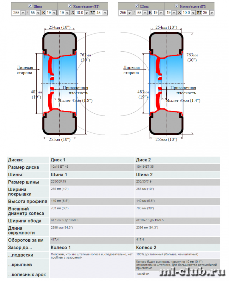

диски R19 J10 ET45 post-3031-0-34453300-1457549395_thumb.jp (сейчас стоит 275/55 потертая)
резину думаю поставить 255/55 поедет или нет?

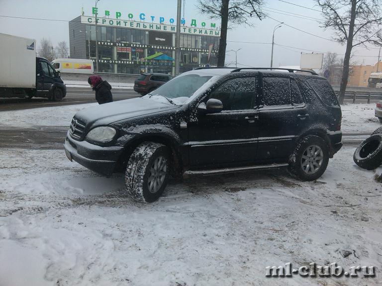

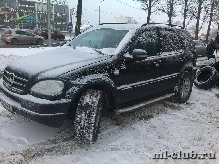

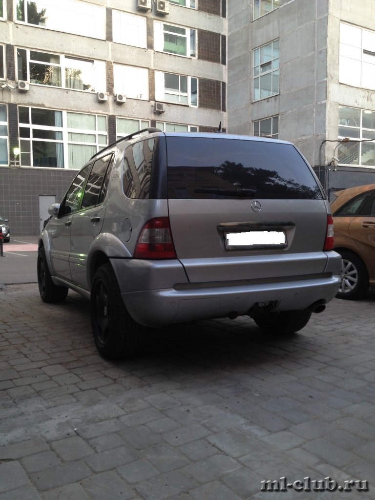

стояла у меня 285/55 кидало машину в разные стороны на колееpost-3031-0-70568300-1457550464_thumb.jp -снял и перекрестился
красиво но очень неприятное ощущение за рулем
не знаю Паш.стоит 285.кидает-привык.ширину менять не буду точно.меня устраивает.и практически не напрягает.а в Москве колейность тоже пипец местами))
Паша, ахтунг! Колея не чувствуется на 255 резине со штатным вылетом 52 и шириной полки 8,5!!!! У тебя совсем другие параметры!!!!!

Не наберется, с проставками еще дальше от диска торчать будет! 45-10=35 (такой вылет будет) она у тебя из арок торчать будет.

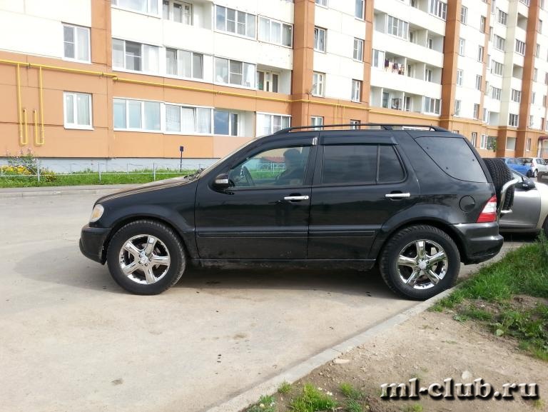

вот машина нашего клубня...post-3031-0-22186000-1457551246_thumb.jp
как раз такие же диск с проставками и резина 255/55

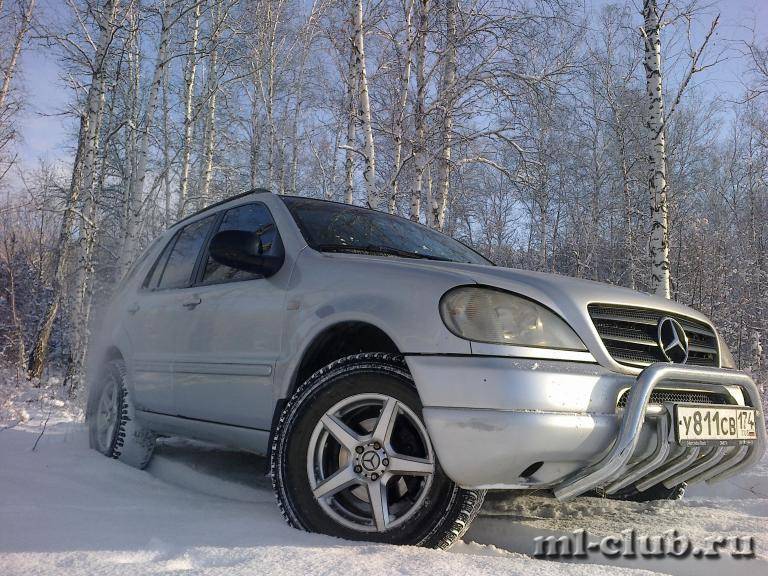

post-20248-0-16430900-1457551718_thumb.jмои зима
@паша47, а если ввести в первый размер штатный вылет 52, а во второй 35, калькулятор охуеет попросит так не делать)))

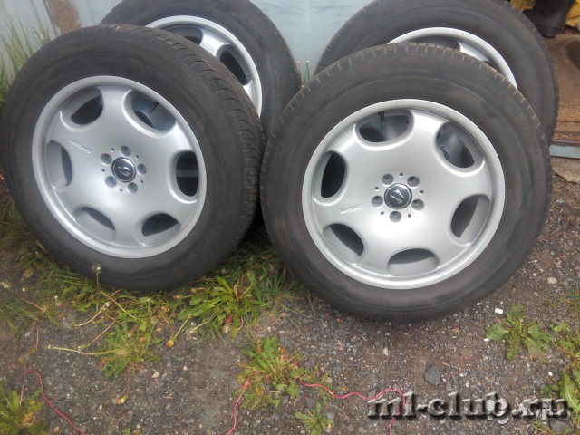

post-12650-0-02838400-1457553924_thumb.j
post-12650-0-47641100-1457553938_thumb.j
