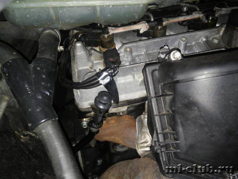

Из под неё прогоняет масло, в левом дальнем углу где находится щуп для коробки. Не много но все равно не приятно. Пробывал поджать болт но ничего не дало и кажется ещё больше стало подгонять. Не хочется болт сломать перетянув

Я посмотрю и скину фото той части где гонит масло
ты смотри то что я написал , а если мокро в колодцах форсунок то это плохо , надо срочно лечить , да и под коллекторов впускным смотри
Вот фото той части где выгоняет
post-18249-0-83656400-1457559943_thumb.j
нихрена там невидно чтобы масло текло , горловину щупа акпп в масле вижу , мотор не вижу грязный , по тому как у тебя надо закрыть капот и ездить , а то после кривых рук ты дейстивительно можешь узнать как течет масло , в районе форсунок как сухо , и под коллектором впускным , два места смотри
