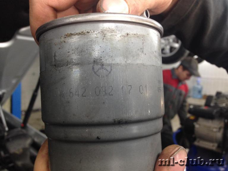

Фоткайте тот который стоит у вас и покупайте такой же!!! Я при замене накололся с этими номерами, благо в магазине любезно обменяли на именно мой....
Я тоже сначала купил, а потом менял по фото )
Их там 3 варианта. Судя по номеру A 642 092 04 01 - этот идет на Спринтер.
Мерсолюб
Строго по номеру...
Строго по номеру...
.......со старого фильтра.....
Строго по номеру...
Строго по номеру...

Номер на фильтре тоже хороший вариант, но что б его увидеть нужно разбирать. В СЕРВИС ХОЧЕТСЯ ПРИЕХАТЬ УЖЕ С НОВЫМ ФИЛЬТРОМ ПОД ЗАМЕНУ. Иначе теряем время и мобильность.Мне повезло, был выходной я сгонял на такси на обмен.....
По ответам понял .... одни теоретики. Все сказанное выше и так было понятно. Подожду ответа кто шарит.
Практик! Тебе же сказали ставь фильтр с тем номером, что на авто...Если идёт 03-значит 03....
@Watec, а где искать на фильтре этот самый номер? как всегда там, где его не видно, пока не снимешь :)))
или есть какие половые признаки на видном месте?

Расположение отверстия или отсутствие оного...
Главные половые признаки, не разбирая глобально: центральное отверстие под датчик воды, способ  фиксации датчика на фильтре( есть просто дырдочки с резьбой и есть скобы) и расположение топливных патрубков.
Чисто теоретики как мы так и подбираем первый раз, потом уже знаем номер. А страшные практики сначала разберут, посмотрят номер, потом соберут, потом закажут и т.д. ( если конечно это не сервис и есть в наличаи всегда любые фильтра).

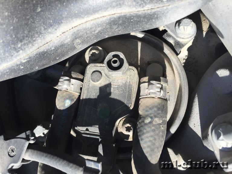

@Murzik,@Watec,  своткаю если, сможем определить? чуть позже добавлю фото.

Фото выкладывай

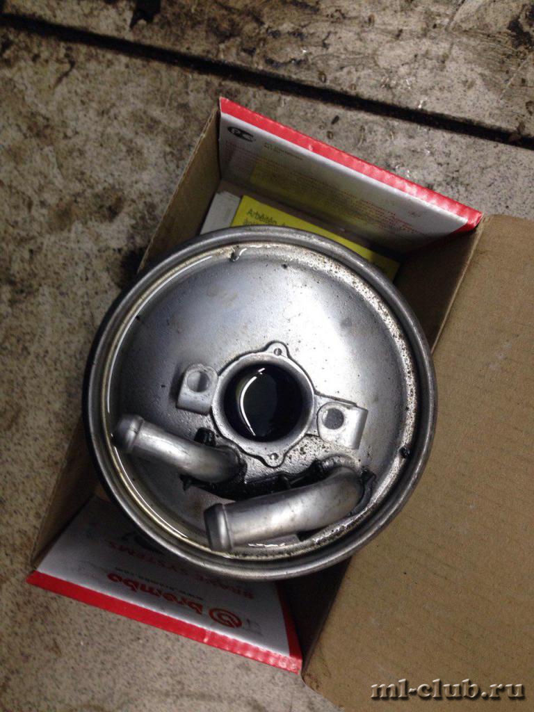

Вот фото моего фильтра!    6420920701

post-24928-0-85646800-1457605510_thumb.jpost-24928-0-97673200-1457605522_thumb.j ну вот и мое чудо инженероной мысли! подскажите, если можно номерок.
Я на D2 - Drive2
ML 350 W164 GrandEdition
A 642 092 03 01. Я именно такой и купил, вместо того что нужен был)))))))
Так  и есть...
@Murzik, это мой номер? т.е. смело заказываю?
Спасибо!
@Watec,спасибо!

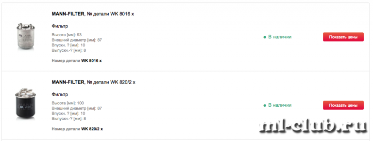

post-24928-0-68817700-1457608479_thumb.p
из этих двух нижний? или верхний?
все фильтра всегда ставлю Манновские ...
Я на D2 - Drive2
8016
@Murzik,СПАСИБО!!!
