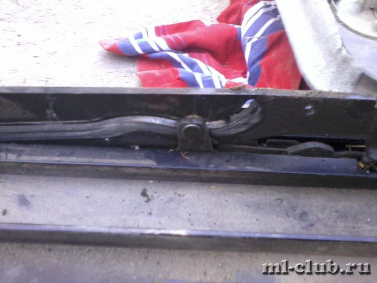

доброго времени.решил проблему  дребезжания :00030:  пришлось полностью снимать люк.post-20248-0-81557700-1464729390_thumb.jpost-20248-0-57075800-1464729549_thumb.j не знаю,должны ли быть там какие нибудь шайбочки,но я поставил.люфта не стало,ну и дребезжания то же.
