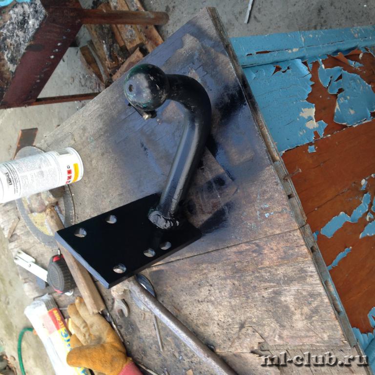

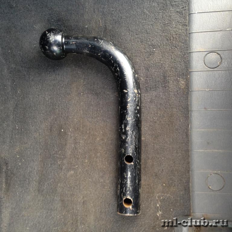

Вообщем понадобился мне фаркоп отвезти прицеп в гаевню, начал прицениваться к фаркопам от МВ б/у несьемные от 4000 и выше, съемные по цене как чугунный мост, кооперативные 6500 и ждать несколько дней .

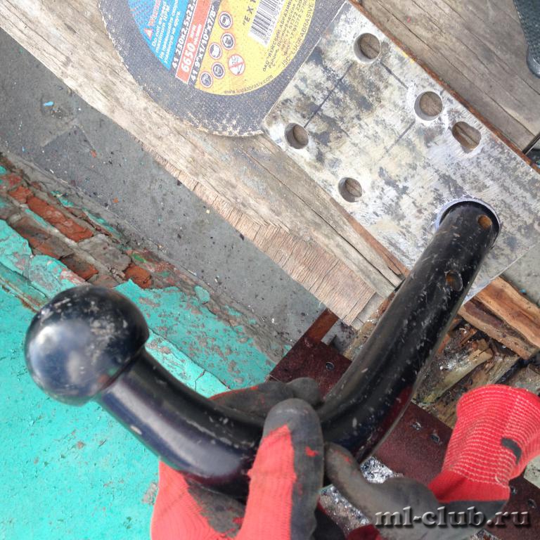

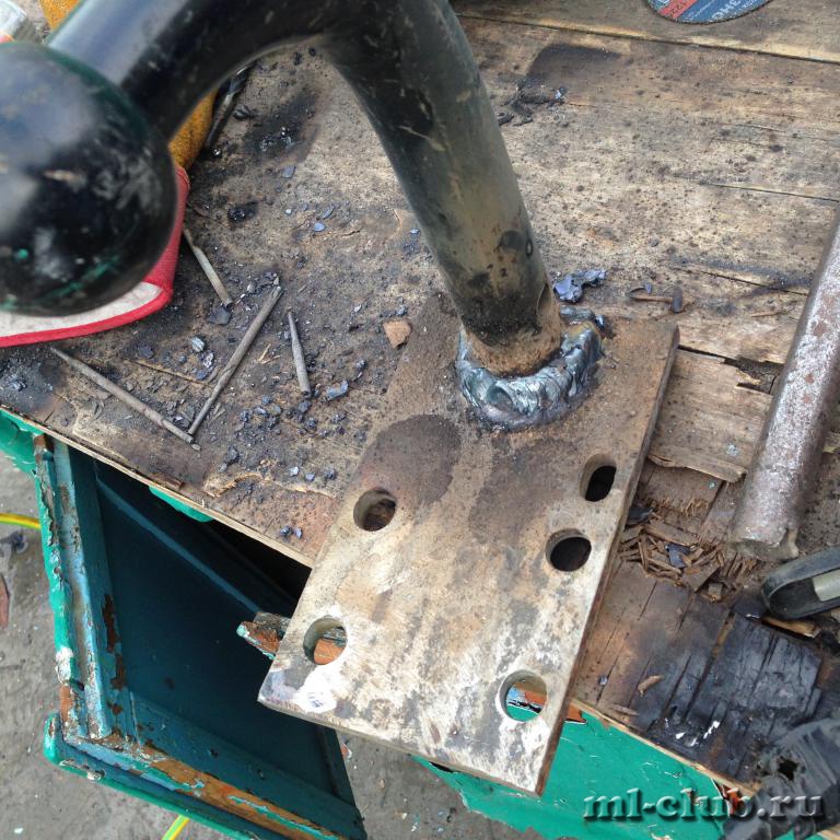

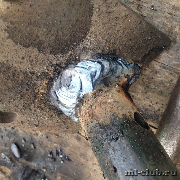

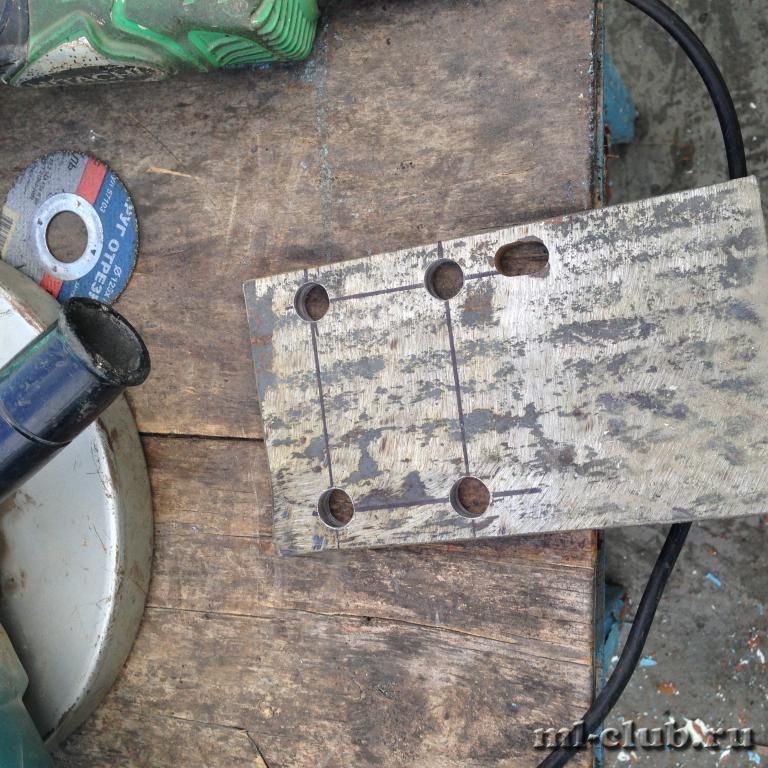

Поехал на рынок купил крюк и сварил сам, берем железяку и поехали. Крюк купил за 1200, четыре болта 14*1.5 по 20 рублей, железяка толщиной 12 мм (бесплатно), остатки краски в балончике (бесплатно). Проваривал большим током на три слоя с обоих сторон с разделкой шва перед проваркой.
Розетку пока не ставил, завтра. Фаркоп по длине как калиточный , но можно сделать как нравиться,хотел сначала  сделать съемный но не стал. Бюджет составил 1300 плюс 4 часа времени.

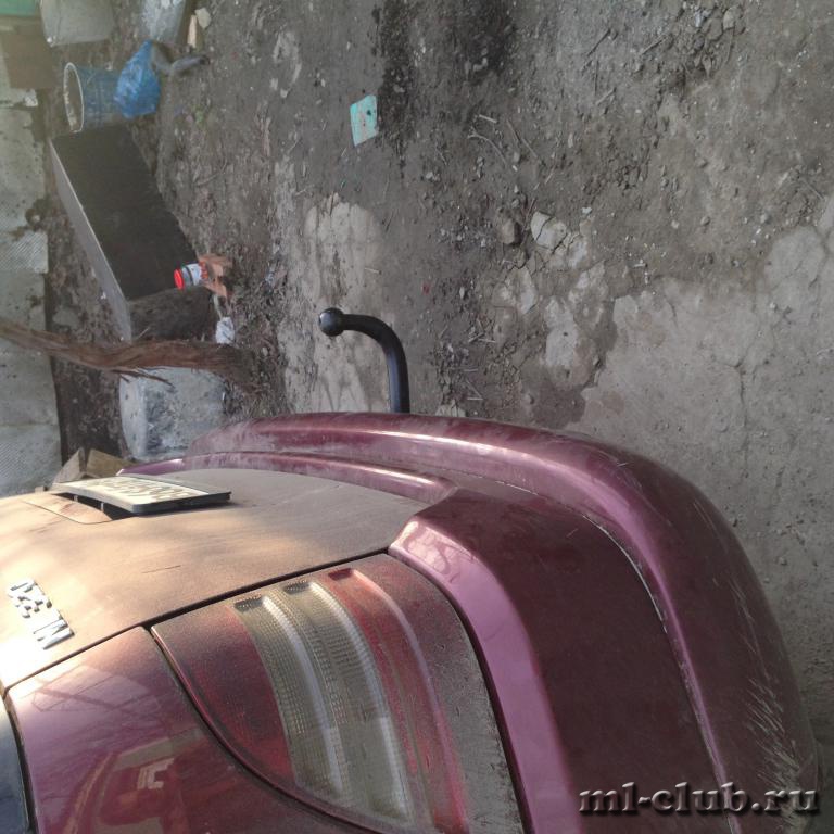

Привет! Бампер при установке снимал, подпиливал?
Да бампер снимал с помощником, ничего не подпиливал

В качестве одноразового не вопрос. А на постоянку такая конструкция крепежа мне не очень нравится. Сопромат не изучал, может быть я и не прав отеосительно надежности конструкции. Не нравится мне поперечный шов с нагрузкой на срез и на излом, да еще и с таким рычагом
  В 04.03.2016 в 17:31, SHV сказал:
Я Саш с тобой согласен полностью. Можно б ребро жескости добавить снизу и не видно и надежнее было бы...
 я вот типа такого хочу сделать, только приварить на пластину 10-12мм
post-8439-0-24449500-1457113644_thumb.gi
про ребро с верху думал, завтра добавлю. Просто завтра с утра в гаевню, а так мужики сходите на рынок посмотрите что продается для разных там уазов, тазов, газелей и прочего(обратил внимание на быстросъемный фаркоп для уаз из квадрата 40*40 со стенкой в 3 мм с одним стопорным болтом расчитаным на 2000 кг аж плакал). Я посмотрел поплакал как нынешние сварщики варят и сопроматчики считают. (Любые адекватные предложения и критика принимается)
