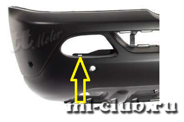

Кронштейны ПТФ W163 рестайл
вот в эту дырочку что вставляется?

  В 06.06.2016 в 20:26, БулВиталий сказал:
может в крепеже ножки отломанны какие , ты имеешь ввиду крепеж который в бампере прикручен для противотуманки болтается , он крепится на 3 болта свои только , другие бесполезны , головки большие и противотуманка вылазить будет постоянно , проходил , нужно если потерялись заказывать именно их и заодно их ответки
крепление в бампере под номером 210 , болт под номером 218 и ответка 213 , один закручивается снаружи как бы бампера , получается в окне где стоит противотуманка , и 2 из внутри , тоесть чтобы прикрутить эти крепления фар нужно снять бампер полюбасу , очень нудно
post-8980-0-23590100-1465244641_thumb.pn
Подскажите кто знает, артикулы деталей 213 и 218.
@capitanml350 218 - A 163 990 11 01
213 - A 004 994 56 45
@Omar Спасибо большое за артикулы. Посмотрел на emex 218 - 188 р., 213 - 95 р. Недёшево.
