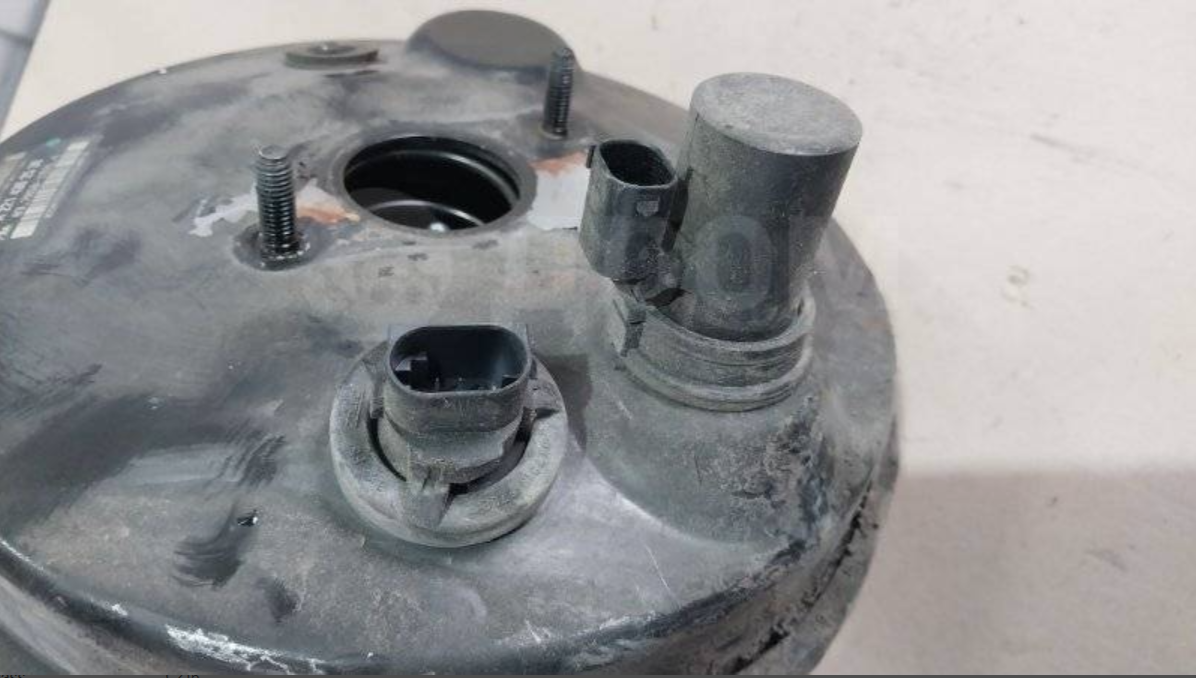

смотря какой датчик , там один сьемный , который стоит со стороны крыла , а тот что внутри просто фишка торчит тот тоже можно поменять но весь вакум надо располовинить , вакум за 12т кто то продает во блин цены , озолотится

Несъемный датчик отключается и заменяется на лягушку старого образца
если не сьемный отключается то получается это там устройство типа лягухи стоит , а почему тогда он стоит и на машинах с лягухами , или он там другую роль выполняет , а вообще Ян че это за датчик который именно внутри если уж сталкивался
Это несъемный аналог лягушки....
так понятно а что он делает у тех у кого стоит эта лягуха , ведь за что то орн отвечает

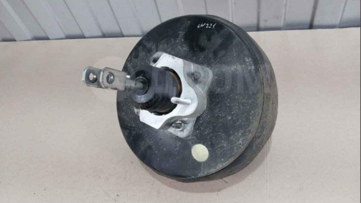

ИНтересно, а возможно ли установить ВУТ с другой модели, например "Mercedes-Benz S-Klass 2007 A2214302530"?. И будет ли он правильно работать? 2026-02-03_15-36-35.thumb.png.14778287a5a25cd9a590db826ce3ec3f.png2026-02-03_15-36-17.thumb.png.19f285cbbb4ef363522f3cf51a975f6a.png
Очень геморно, но возможно . А стоит ли?  ВУТ 164 стоит относительные копейки. Его должно быть  достаточно для твоих тормозов

ВУТ с w164 можно поставить на w163 и будет работать?
3 часа назад, Эльдар009 сказал:
Да...
