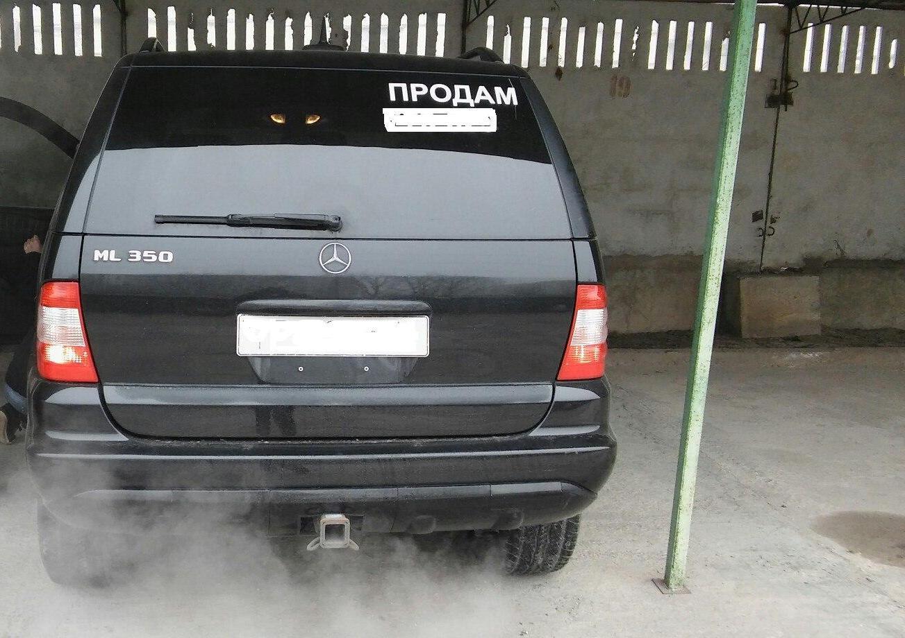

@БОБ смущает меня квадрат. Можнт конечно и под фаркоп, но вкупе с задранным задом мне подумалость что это вот для такой штуки:
Если у тебя что-то не клеится - бросай клей и переходи на гвозди! ЗАБЕЙ на все!
@kot728i о как. но думаю на данном авто это форкоп. там уши для страховки (цепи)
@БОБ ну в среде джиперов квадратная труба идёт и под фаркоп и под лебёдку и под хайджек.
На w163 штатный фаркоп вроде по-другому снимается и не так выглядит. Хотя у меня его нет, утверждать не могу
@kot728i зачем лебёдки уши?
@БОБ так а что мешает их не использовать? Квадратная труба 50*50 идёт под всё - своего рода универсальный крепёжный вариант
фаркоп-нужны, для лебеёдки и хайджека-не используются.
Откуда у меня мысль про лебёдку - косвенные моменты:
1. Квадрат универсален
2. Зад задран
3. Колодки и диски стёрты - бывает из-за постоянных буксований и работы 4-ets
Изменено пользователем kot728i
