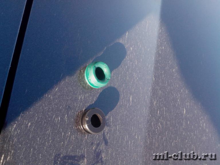

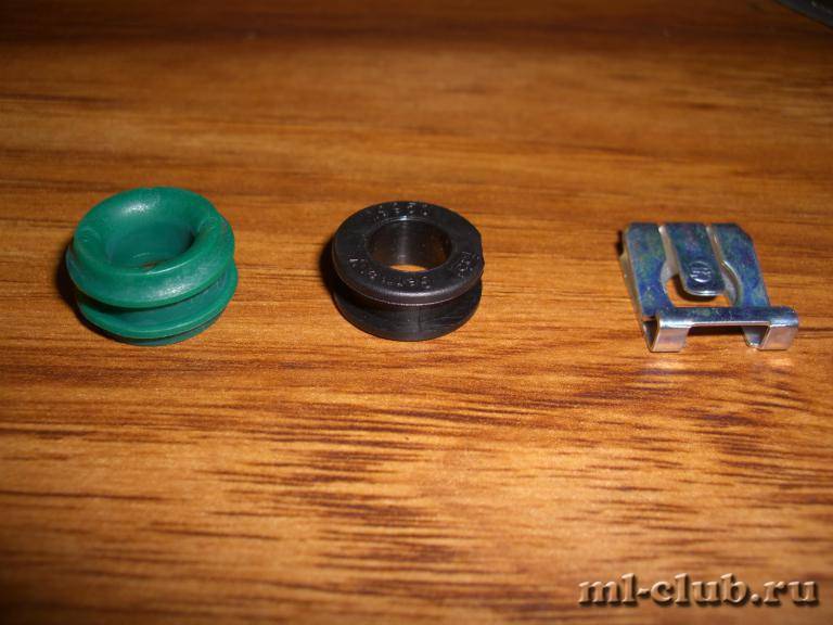

эта тяга?
post-16093-0-11975900-1456426019_thumb.p
там прям как втулка чтоли..или резина или пластик.
]ты имееш ввиду втулка резиновая (синезелёная :D ) №6 на фото
фото с форума (вон она на кулисе)
post-16093-0-42018300-1456426462_thumb.j
вот что то типа 32,33.то что они собачку снимали металлическую и только потом ставили эту втулку.возились минут 15.
вопрос вот в чем-может из за того что они эту втулку как то ни так поставили или не в том положении была коробка когда ставили ,и из за этого не включаются нормально передачи.как будто пробуксовывают и в следствии этого нет мощности,тяги двигателя?
Вот это?
post-5118-0-17287200-1456426313_thumb.jppost-5118-0-48414700-1456426328_thumb.jp
  В 25.02.2016 в 18:51, владислав349 сказал:
неееее путаю...кулиса не при чем.вот то что мужики выкладывали снизу
  В 25.02.2016 в 18:52, БИБИЯН сказал:
Вот это?
да да !она сцука!!!
@MOWAR,
резинки
post-14514-0-46324000-1456426350_thumb.j
вот ее они забыли поставить,из за нее закусывало ключ!
и из за нее (как сказали)пробуксовывала корбка.было недовключение передач.
они мне ее купили и поставили,тока проблема осталась..правда ключ отдает
