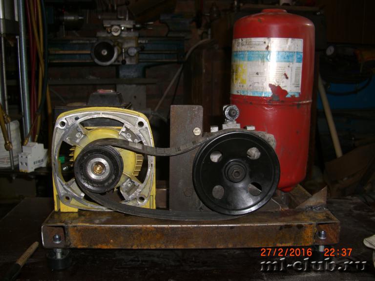

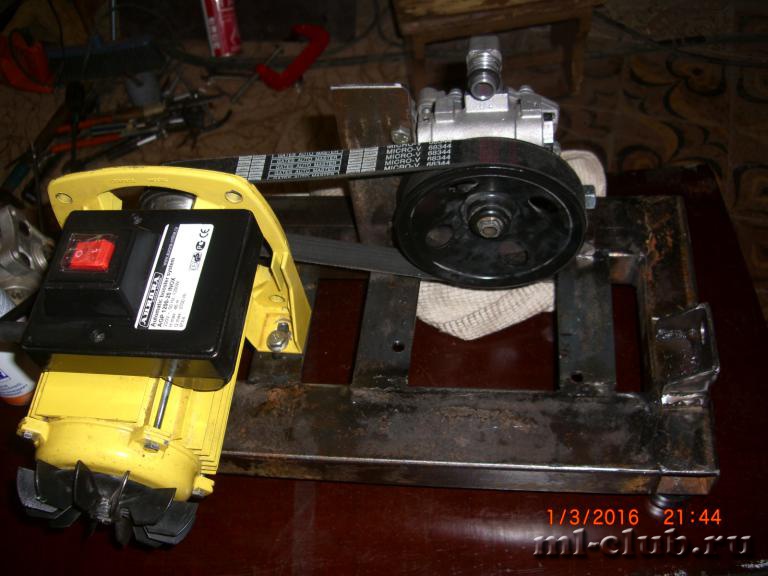

    Вчера поехал на авторынок и добыл таки поликлиновый ремень. Спасибо одному знакомому продавану... я к нему пришел за ремнем "пежо", а ушел с ремнем привода генератора от ТАЗика и всего за 350 рупий. Сегодня с утра закипела работа.

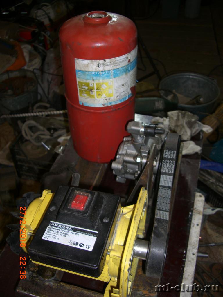

   СуренРостов презентовал мне "погибшую" домашнюю водоподкачиваюшую станцию. Она была безжалостно порезана, движок реанимирован. (расширительный бак в последствии пойдет как оболочка печи для литья цветных металлов и термообработки стали).

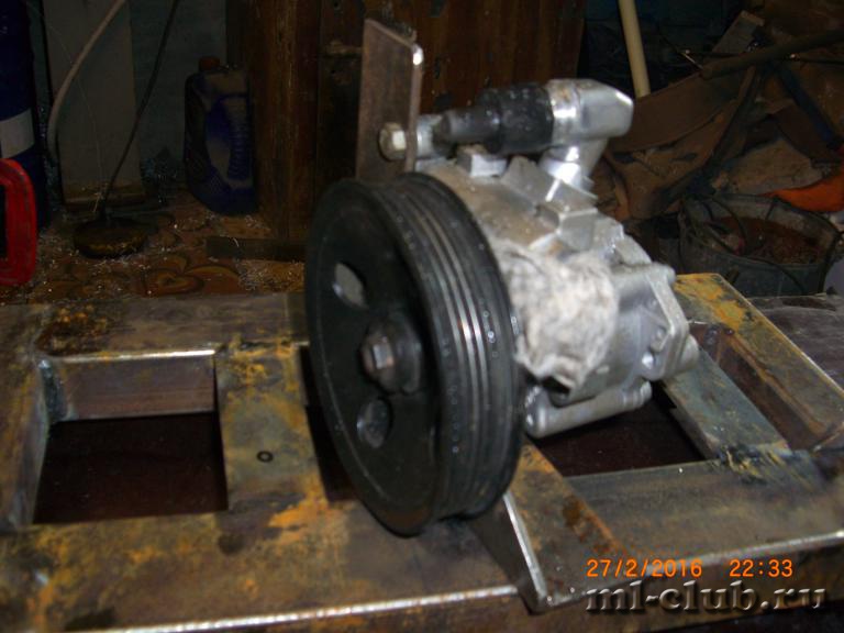

    Насос ГУР (полумертвый) остался от переборки движка Хруста, я его перебрал, сошлифовал ступеньку, отполировал, сделал регулируемым предельно-перепускной клапан.
    Шкив электродвигателя тоже сделан из паразитного ролика МЛки.
Куски профиля на раму, красивые ножки (от холодильника) и бак для масла (огнетушитель) добыты за чекушку водки на ближайшем пункте приема чермета.
   Итого:
   для предварительной сборки насосной станции потрачено примерно тысяча рублей (с учетом дисков, электродов и т.д.) Ну и на шланги  и фитинги уйдет наверное тысячи 4-5...
    Дождь  и модерация форума помешали сегодня ее доделать, но надеюсь завтра будет пробный пуск.
З.Ы. Еще и стенд из этого получится....  Теперь можно проверять насосы ГУР на производительность и давление....

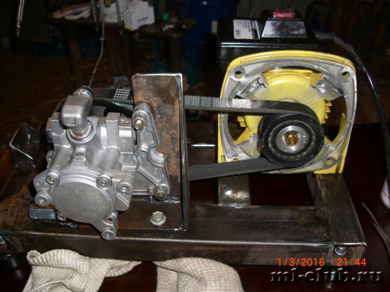

Сегодня запустил гидростанцию в тестовом режиме, конструкцию пришлось  немного переделать так как невозможно было простыми способами изменить направление вращения электродвигателя (в обмотки лезть не хотелось) Положительный результат.. станция работает!
Отрицательный результат- пол гаража в АТФке.... станция работает ОЧЕНЬ хорошо :D

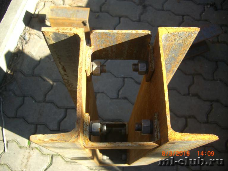

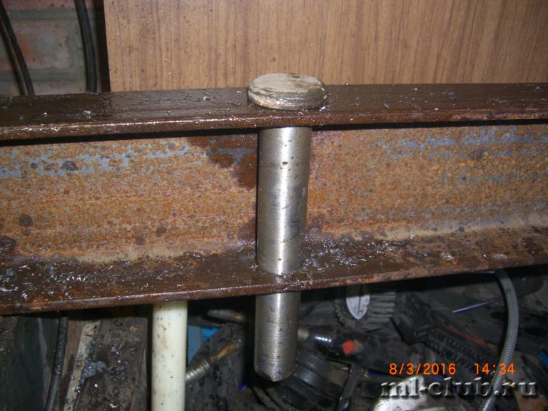

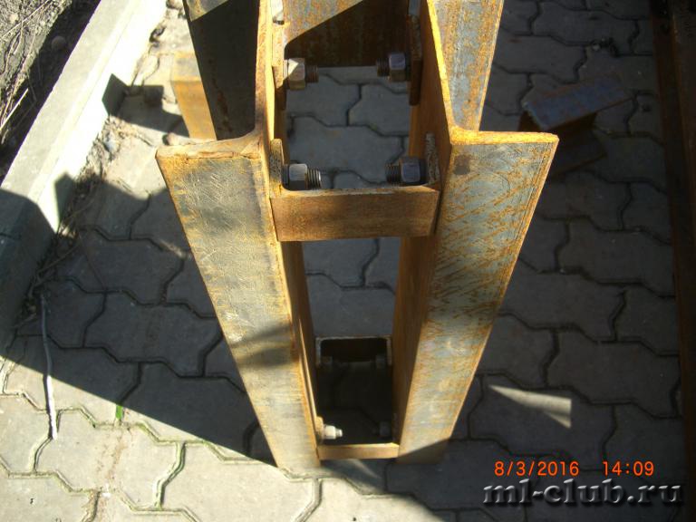

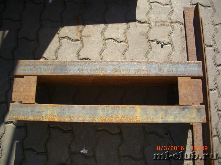

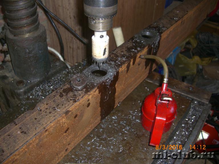

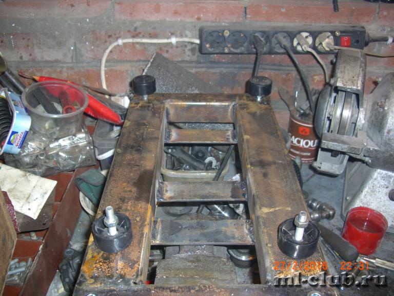

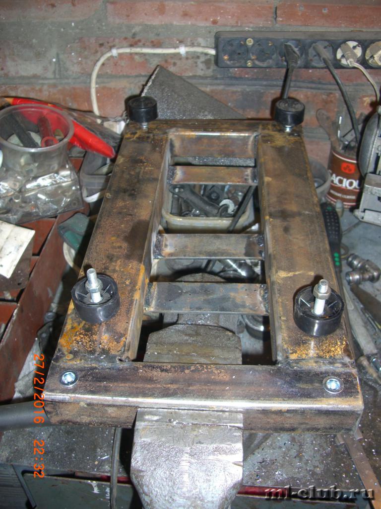

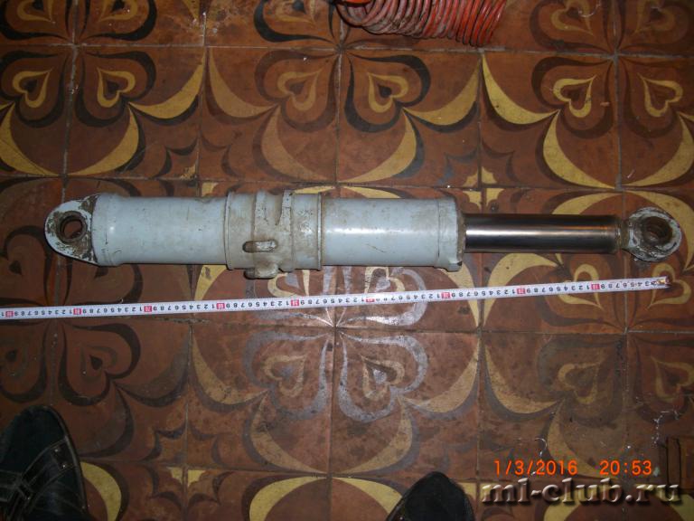

 Пресс с расчетным усилием до 30 тонн в двух вариантах (разные гидроцилиндры).
 Начинаю с малого двух ходового гидроцилиндра от какой то военной техники, с параметрами: рабочий диаметр цилиндра 80 мм, ход штока 200 мм.
 Пресс будет иметь двойной привод: основное перемещение и первичное прессование будет осуществляться с помощью маслостанции, а дожим и точное позиционирование с помощью ручного авиационного насоса.
 Возврат штока попытаюсь реализовать на "гидроаккумуляторе".
Перемещение подвижной перемычки реализую с помощью тросиков и противовеса
Сборка пресса пока будет проводится на упрочненных "мостовых" болтах М 16, чтобы было легче делать "работу над ошибками".
Стойки пресса: швеллер 16 усиленный.
Перемычки пресса: швеллер 18.

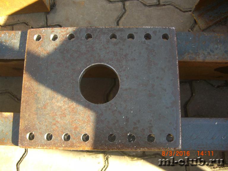

Опорные плиты: Ст35 лист 20 мм.
Опора подвижной перемычки: пальцы крепления ковша экскаватора 32 мм.
Нижние опоры пресса квадратная труба 40 мм усиленная.
Габаритные размеры пресса:
Высота: 2000 мм
Ширина:800 мм
Вылет опорных ног: 900 мм на сторону
Опоры на колесиках (для перемещения) с фиксацией пресса на месте выдвижными виброопорами.
Сегодня был пилильно-сверлильный день.. вроде все крупногабаритные детали подготовил...
