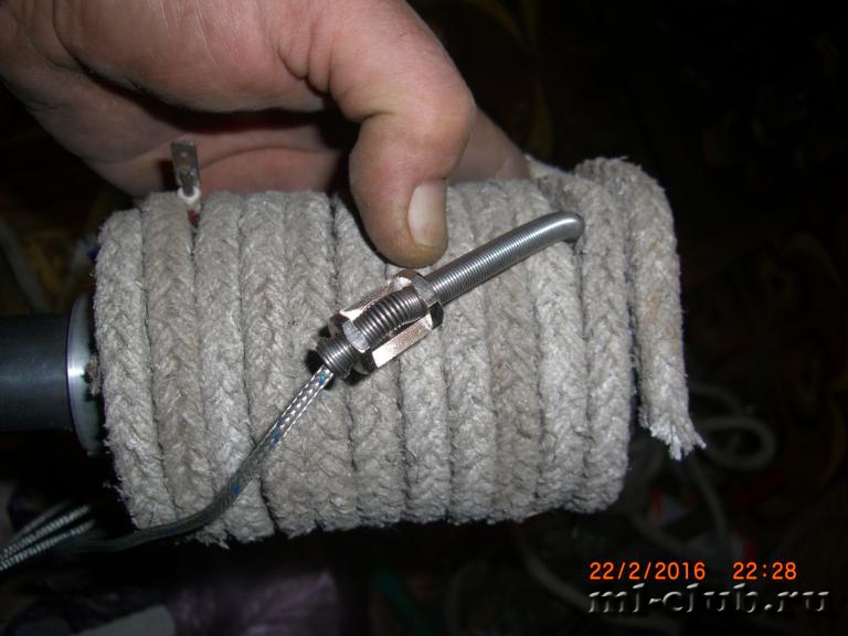

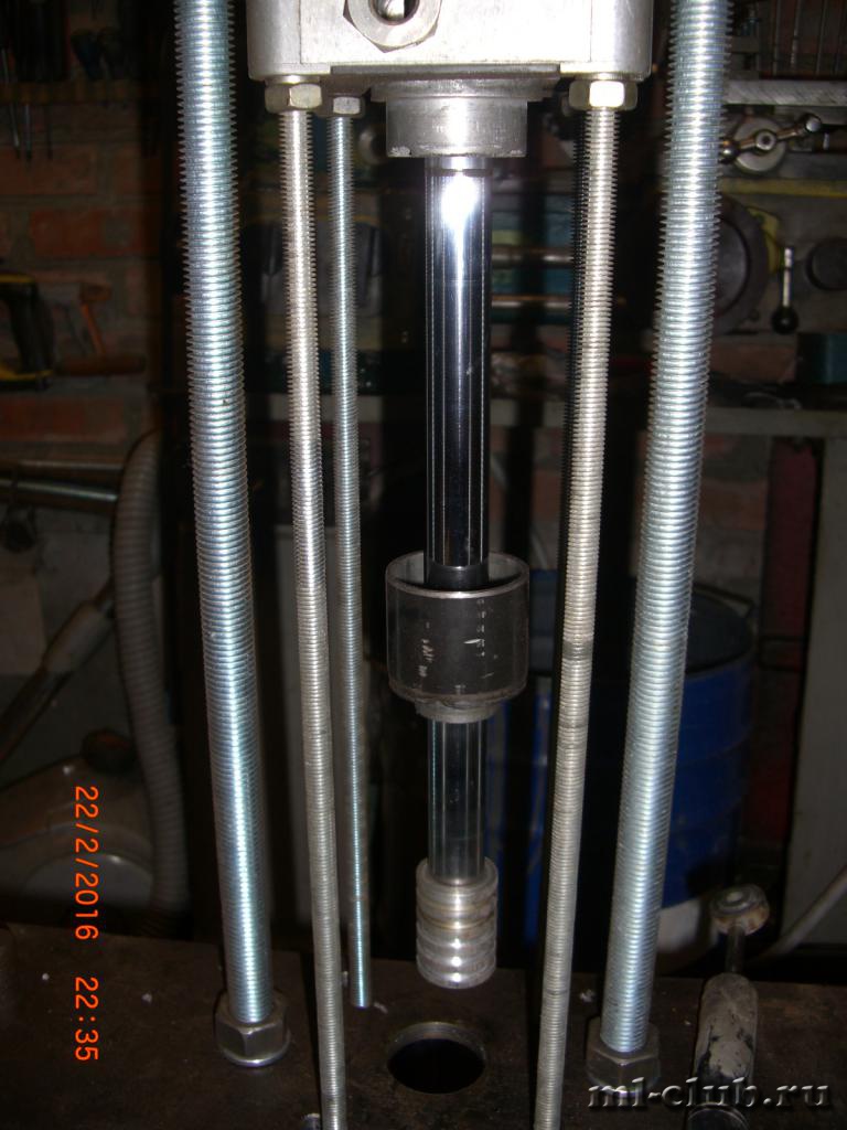

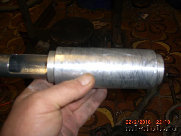

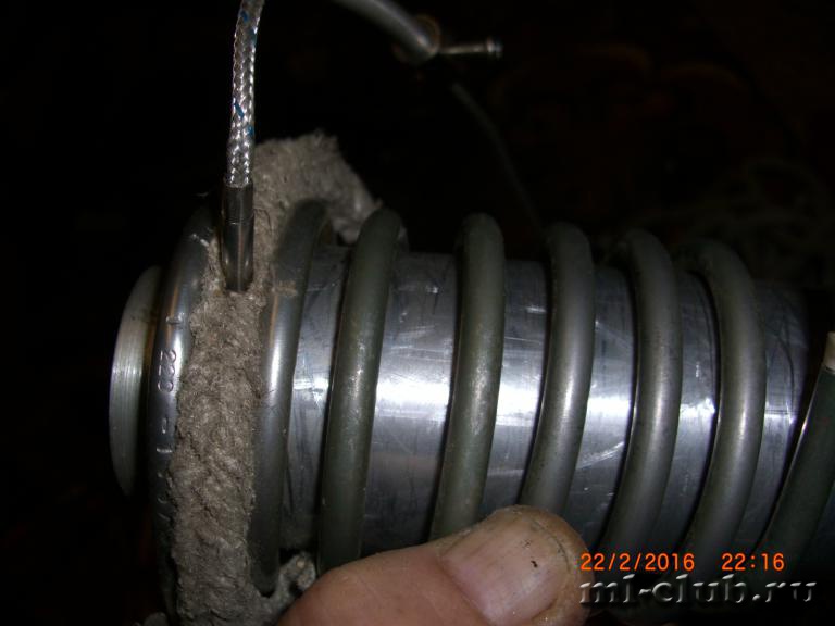

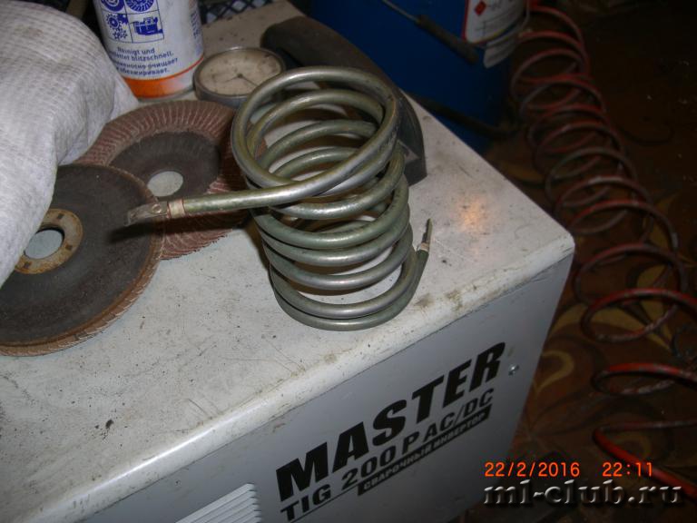

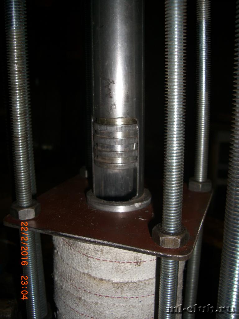

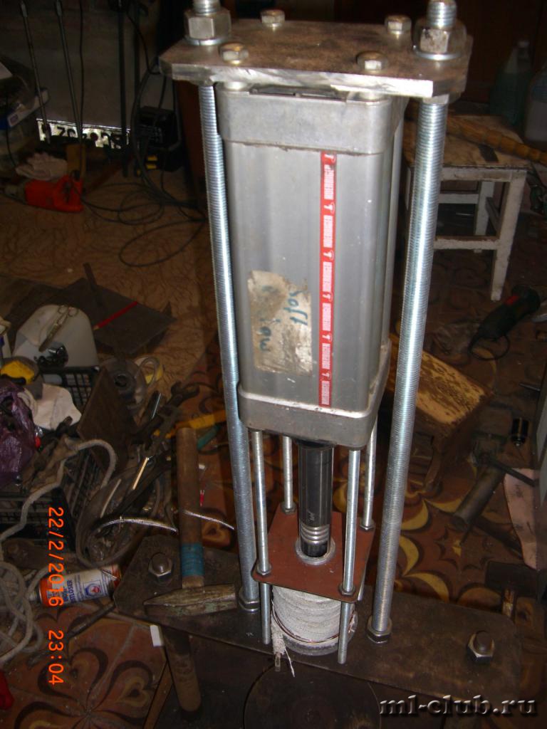

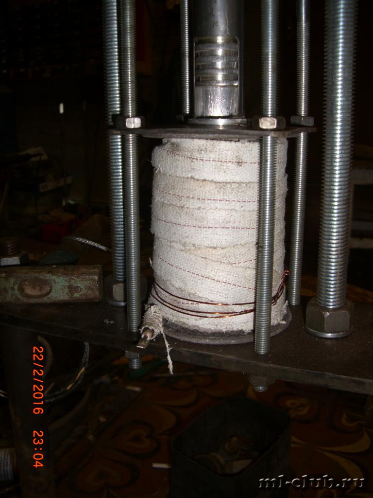

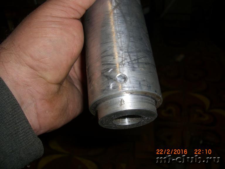

Вот завершающие стадии изготовления одного из важных станков, а именно пневмо-гидравличесской вертикально литьевой машины для заливки компаунда в шаровые соединения.
post-5118-0-19861700-1456174427_thumb.jppost-5118-0-27102400-1456174441_thumb.jppost-5118-0-11242600-1456174457_thumb.jppost-5118-0-23318800-1456174470_thumb.jppost-5118-0-46075400-1456174482_thumb.jppost-5118-0-53251600-1456174496_thumb.jppost-5118-0-06393700-1456174511_thumb.jppost-5118-0-44451000-1456174527_thumb.jppost-5118-0-21647800-1456174413_thumb.jppost-5118-0-60264300-1456174592_thumb.jppost-5118-0-04781800-1456174607_thumb.jppost-5118-0-36107700-1456174621_thumb.jppost-5118-0-45119600-1456174636_thumb.jppost-5118-0-82325800-1456174577_thumb.jp

Очень интересно как будет проводится работа, но по фото пока нечего не понял.
Круто,ждем когда все построишь и будем у тебя делать подвеску
Нормально всё. Всё понятно. Осталось только наконечник для закачки в шаровые надстроить.
В некоторых шарах только выемка центровочная есть, вот это как обходить надо продумать . Но ты ,Ян, видно уже додумал.
Молодец.

Ни каких выемок после реставрации шаровой на пальце НЕ БУДЕТ!!!! Палец будет идеально сферическим, его размеры останутся без изменений!

@БИБИЯН, я несколько лет назад сделал такую штуку ( литьевой аппарат для заливки капролона в шаровые) . На шаровых без внутренных углублений были хорошие результаты. Но проблема была в том, что без разборки шаровой нельзя было определить, есть ли углубления. Некоторые шаровые после заливки становились неработоспособными. Делал сам, станочек заказывал у токаря, нагреватель на заказ. Если интересно могу сфоткать свое творение.
Фотографии станочка очень интересно было бы увидеть.
  vadnik140 сказал:
 Все шаровые в обязательном порядке будут разбираться, все вымывается, детали шаровой дорабатываются, родной пластик выкидывается, шаровая собирается под прессом в 30 тонн, обваривается, и только после этого, с помощью, центрирующих палец, оправок, шаровая полностью заливается компаундом под давлением в 10 тонн.
