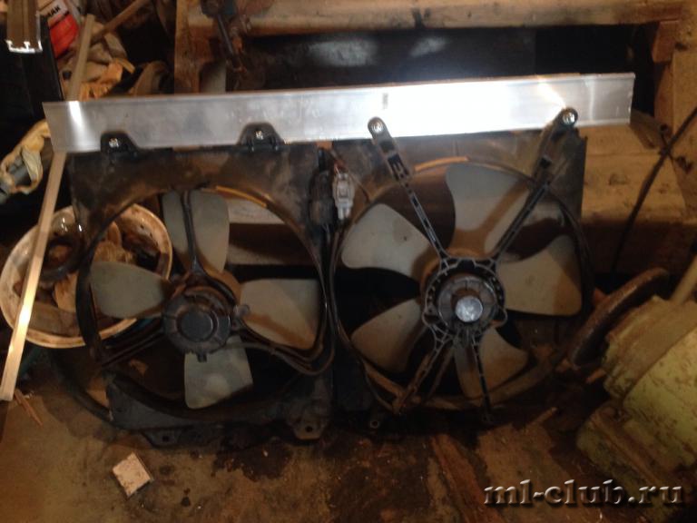

Для начала приобрел два вентилятора отдельно, хотел взять один двойной, но то что нашел в продаже, оказались маленькими в ширину для наших радиаторов) поэтому принял решение взять раздельные.

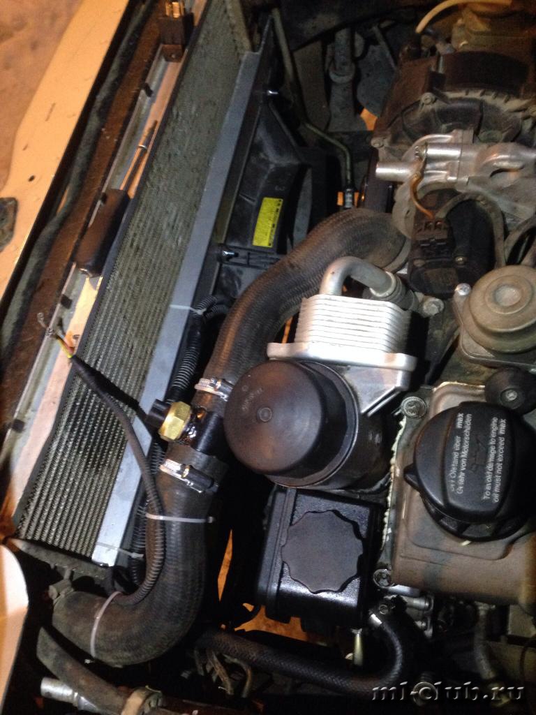

Далее нашел дома старую алюминиевую гардину от штор (пойдет и любой алюминиевый уголок) ) было принято решение ее распилить и применить ее по нужному мне делу) Все замерил, распилил гардину по размеру родного посадочного места на радиаторе, куда должен был одеваться колпак вентилятора)

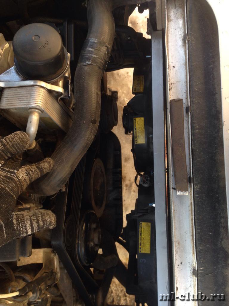

Замерил оба своих новых пропеллера, они были немного велики, больше по ширине нашего радиатора, отпилил все лишнее, все то что упиралось в шланги и патрубки. Далее были прикручены новые вентиляторы к алюминиевым уголкам, с верху и с низу) на фото видно с двух сторон как это выглядит.
Далее начал устанавливать все на авто, но что то где то упиралось и мешало, в последствии еще подрезаны лишние места вентиляторов, и вуаля) они на месте)
