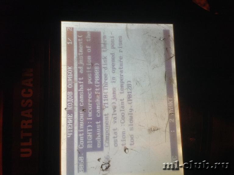

Коллеги, выскочили две ошибки, последняя разобрался-террмостат, вопрос по первой: датчик положения выпуска распредвала??? Подскажите номер деталюшки.
post-12318-0-96221500-1455645031_thumb.j
  • 0
неправильное положение выпускного вала справа...
датчик не при чем, для начала проверить номер магнита и заменить на магнит нового образца
  • 0
Не подскажите номер магнита для замены?
  • 0
По форуму вроде это:Магнит нового образца A2720510177
Кольцо круглого сечения A0199973745
А кольцо надо покупать?
